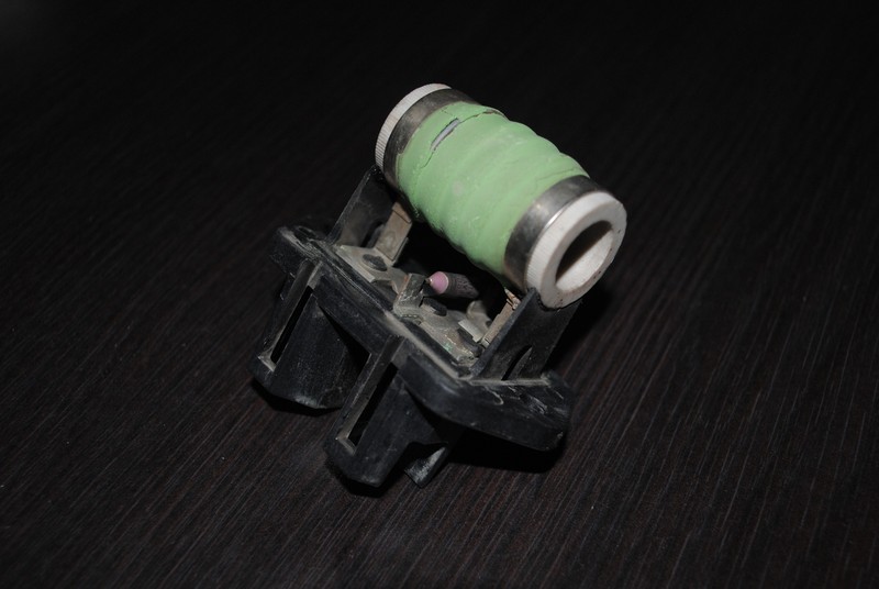

Roll19832012-05-01 11:15:24 // 127947
Köszi!
GTPeti2012-05-01 11:15:15 // 127946
"Érdemes kicserélni a hőbiztit"
Igen, érdemes. De vigyázz, hogy nagyáramú típust vegyél!
Az ellenállás amúgy szintén nem örökéletű... :(
aranytl2012-05-01 11:05:02 // 127945
Itt a meleg, itt a klímahasználat ideje. Feltűnt, hogy a hűtőventilátor 1-es fokozata nem működik. Kiszedtem az ellenállást és megmértem műszerrel. Az ellenállás bár megviselt, egyben van, az értéke is jó. Viszont az alatta lévő hőbizti (184 fokos) szakadt.
Találkozott már valaki ilyennel? Érdemes kicserélni a hőbiztit (200 Ft) vagy már ez az ellenállás végét jelzi?
