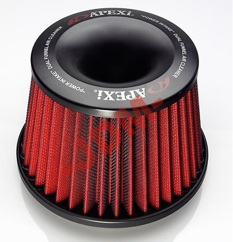

Szabeee2012-04-24 22:10:58 // 127756
és esetleg egy univerzális Apexi szűrő, ami nem olajfilmmel szűr?
Szabeee2012-04-24 22:05:00 // 127755
ez nem hangzik túl jól....
