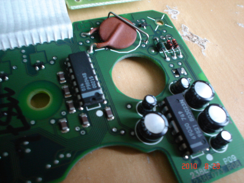

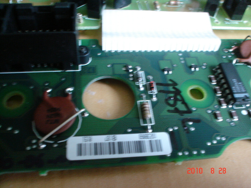

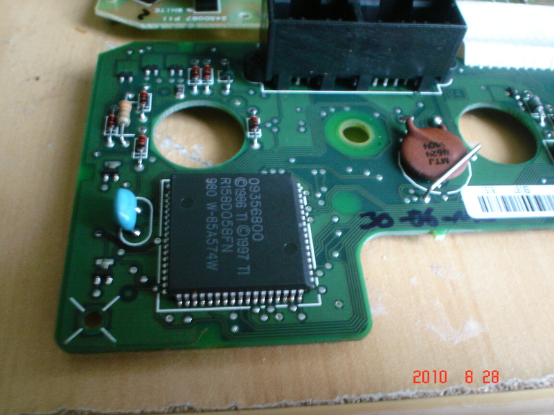

Igen, a százlábúak. És nem (csak) neveknek kellene rajtuk lenni, hanem más "számsoroknak". :))
szasza(SW)2010-08-28 15:37:43 // 111996
Nem értek hozzá azt se tudom melyik a csip:)A százlábú:)Nevek nincsenek rajtuk csak számsor.

Köszi, látom amit látni akartam. A jelek szerint a köTSög Lear (vagy Delphi?) "átcímkézett" csipeket használ.

Az a NYÁK érdekel, amelyiken a IC-k és tranzisztorok vannak. Pontosabban ezek típusa. Remélem fog látszani. Előre is köszönöm!

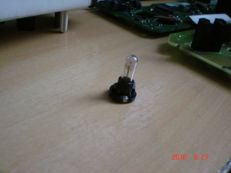

még nem raktam össze.Mit szeretnél holnap csinálok róla:)
GTPeti2010-08-27 20:33:16 // 111974
OK. Van esetleg több (akár nagyobb felbontású kép) is a belsejéről?
szasza(SW)2010-08-27 20:29:41 // 111973
Konkrétan kíváncsi voltam a belsejére,meg hátha mást is érdekel.Én meg merek bontani:)))
GTPeti2010-08-27 20:26:13 // 111972
Izzócsere volt a projekt?
(Csak mert ahhoz nem kell szétbombázni az elektronikát. Hátulról ki lehet szedni az izzókat.)
ystuc2010-08-27 20:21:47 // 111971
A külsejét, hogy jobban szórja a fényt.
szasza(SW)2010-08-27 19:52:10 // 111970
Szerintem nem vészes.Zsolesz ha nem mer nekiállni a tartalékomba beforrasztok neki új égőket,aztán cserélek vele.Ha kell majd megcsinálom azt.Ahogy ismerem nem fog nekiállni:)))
