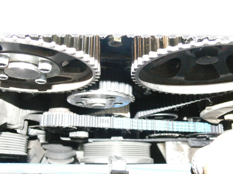

a balansz-szíj a vezérmű fedél alatt van kívül helyezkedik el a balansz belül a vezérműszíj.
a balansz szíjon kívül belül fehér jelölés van amely jeleknek egybe kell esni a főtengely és a balansz-tengelyek ékszíjtárcsáinak jelöléseivel.
a vezérműszíjat csak sablon használata mellett lehet cserélni

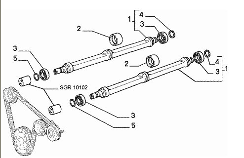

alul van két tengely, ami kiegyensúlyozza a motor járását...ott lakik

merre van az a balance szíjjj?

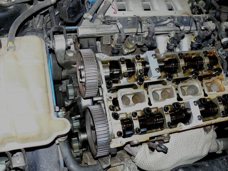

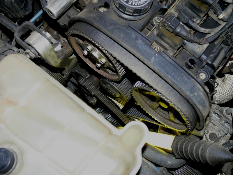

Köszi, már levert a víz, mert valaki ( nem alfás :) ) azt mondta,h ha három szíj van,akkor 2 feszítőnek kell lennie a balance miatt. De a lényeg,h egy feszítő, és egy vezető van benne.
Köszi az infót.
Az nem gáz,ha bejelölöm a kerekeket és úgy veszem le a szííjat, majd visszarakásnál összestimmelem?
Eddig mindig bevált, de 156-ost még nem csináltunk.
Köszi az infót.
Erhard 242 (Pure Energy)2007-11-20 20:09:26 // 51871
de a balansz szíjat 100e km-ként szokták cserélni..
Erhard 242 (Pure Energy)2007-11-20 20:08:42 // 51870
egy feszítő meg egy vezető..

156-osba tényleg 3 szíj van ( 1999 nov.10. , 2.0 ) vezérmű, ék, balance szíj?
