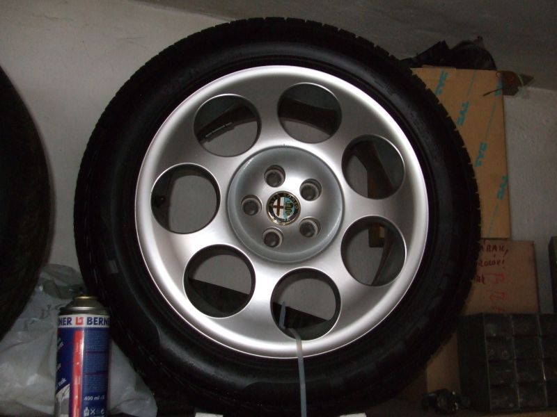

GT Ɨ|ѯ2007-11-22 13:39:13 // 51945
Nem az enyém:-)a felniről teszek majd fel képet,a többit telefonon tudod rendezni!:-)

Ciao mindenkinek!
ha valakit érdekel,jelezze!:-)
06 30 627 7826
Alfa 156 2003-as JTD 16V bontott alkatrészei eladók.
-karosszériaelemek
-karosszériaüvegek,
-futóműalkatrészek
-motor és mototrikus alkatrészek,6sebességes váltó
-légzsákok
-alufelnik 5x98-as-205/55/16-os Pirelli P7-es 90 %-os gumikkal
összes csavarral!
Bontó árai alatt.
