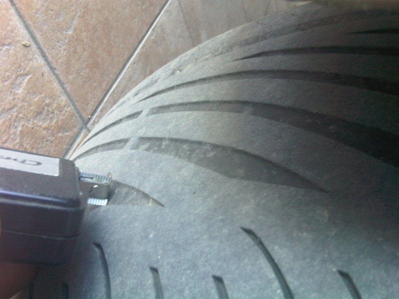

"nehéz lehet pontosan megállapítani hogy a profilmélység megfelel, vagy sem."

Alsóörsön épp gumivizsgálat közben lőttek le egy rendőrt kb 1 hónapja. Mondjuk azt nem tudom hogy volt-e nála tolómérő, de abban az éjféli sötétben még azzal is nehéz lehet pontosan megállapítani hogy a profilmélység megfelel, vagy sem.
