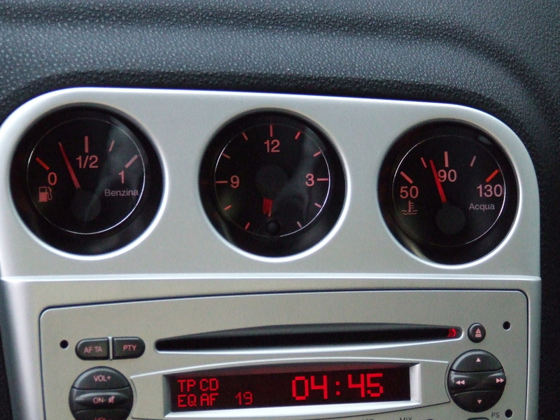

Poló2010-09-13 19:22:12 // 112303
Rá kell dugni a műszert, az megmondja a frankót. Én 80 fok fölött nem aggódnék, ha alámegy a vonalnak, akkor lehet cserélni. De ez csak az én véleményem.
dfg (Tanárúr)2010-09-13 19:17:18 // 112302
az egyik az alu szelepfedelesre, a másik a műanyag szelepfedelesre való.

GabCsi2010-09-13 19:16:27 // 112300
Nekem is összevissza mutat, kimértem a víz hőfokát a kiegyenlítőtartályban, mivel az jó ezért nem cseréltem termosztátot...
Poló2010-09-13 19:15:41 // 112299
Nekem azt mondták annak idején a boltban, hogy kétféle van, válasszak melyik kell. Ebből gondoltam, hogy ugyanaz a kettő, csak a hőfok más.
dfg (Tanárúr)2010-09-13 19:12:43 // 112298
nem egyforma a két termosztátház, tehát nem tudod feltenni a 83asat a 88as helyére.
Rolcho2010-09-13 19:04:08 // 112297
Elvileg 88-as volt. A nyitás egyébként 88-92 között történik, csak utána már csak nagy melegben, álló helyzetben kúszik vissza, nagyon lassan.
Poló2010-09-13 19:01:05 // 112296
Ez 82-83 fok. Kétféle termosztát létezik, az egyik 88 fokos, a másik 83 asszem (vagy 82). Ha az utóbbi van neked, akkor teljesen jó a termosztátod.
Rolcho2010-09-13 18:46:31 // 112295
Szokásos téma, mivel jön a tél: termosztát.
Még nincs egy éves a termosztátom (BEHR) és a hőfok mutatója menet közben szinte mindig a képen látható állapotban áll. A mérőóra valószínűleg jól működhet mert 93 körül bekapcsol a ventilátor első fokozata.
Most még nincs 1 éves a termosztát, elvileg garanciás. Cseréltessem?

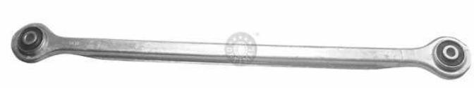

Nálatok ez
Hátsó keresztlengökar elsö /156, 147, GT/ 60629903
[60629903] néven fut akkor nem? És talán akkor azért nem lehet, hogy a Bárdi rendszere
azért dobott 2 féle méretet mert nem ugyanakkora az első és a hátsó?
Erhard 242 (Pure Energy)2010-09-11 13:25:35 // 112285
keresztlengőkar néven :)
Krisztián1562010-09-11 13:24:22 // 112284
Krisztián1562010-09-11 13:21:18 // 112283
A Unixnál megtaláltam a megoldást!:D Nekem kitámasztó rúd kell:D
Ilyet nálad hol találok a webshopba?

2 féle stabrúd? 2 méretű kutyacsont? :) jó szerelőd van meg jó a bárdi program :P

akkor melyik lengőkar ment tönkre? :) S ha tönkre ment miért nem hozod vissza gariba?
Krisztián1562010-09-10 11:55:54 // 112265
Nem tudom pontosan milyen volt! Erhardnál a shop-ban csak annyi volt írva, hogy német!
És kb 7000km-t tettem bele! És még az úton átcsúszó meztelencsigát is ki szoktam kerülni 80% ba városon kívül megyek! Azért azt hittem, hogy többet ki fog bírni! De ami még érdekes, hogy nemrég csőri cserélte a vezérlést, és akkor átnézte az elejét mert mondtam, hogy valami kopog. (Nem tudom emlékszel e Erhard, de akkor hoztál valami első stab rudat is amit kicserélt csőri) És azt mondta hogy elöl OK minden! Amit most megint hallok az inkább hátulról jön! Arra azt mondta nálunk a szerelő, hogy a jobb hátsó stabilizátor rúd! Azt most kicseréltetem és meglátjuk hogy el e hallgat a kotyogás:D
Erhardnál találtam 2 félét belőle Olasz 3,948Ft gyári 10,208Ft. Hát nem tudom hogy ebből bír-e 2* annyit a gyári:P Még a Lángnál van SIDEM 4543 Ft-ért meg DELPHI 5995-ért meg LEMFÖRDER 9380-ért Hát nem tudom:P
