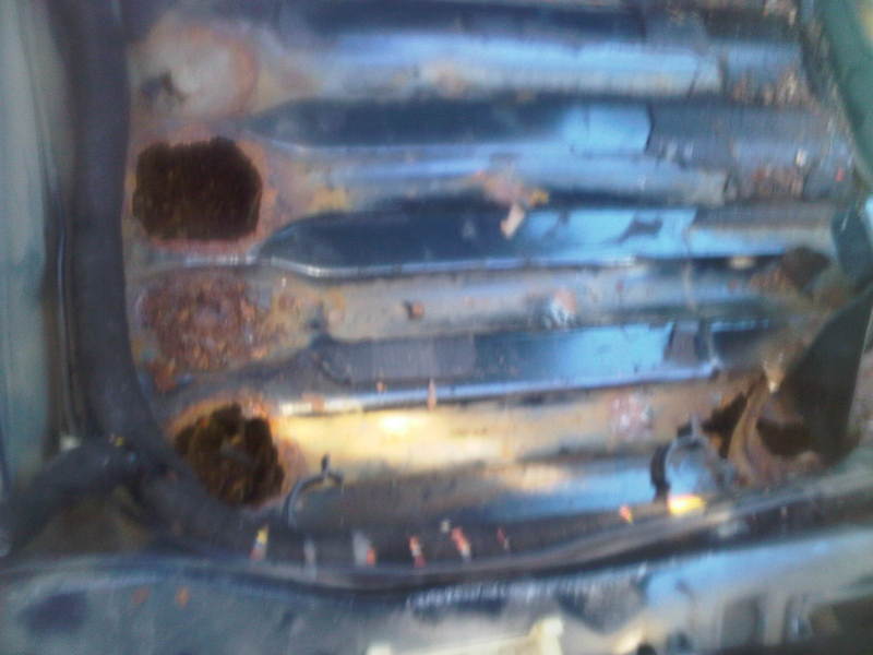

Attika012012-03-15 20:39:32 // 126884
Zotty! Galantról beszélek, de teljesen mindegy, mert ha lemezben nézed a majdnem 300-kg-ot. Galant 1580. Félre ne értsd, nem blama, hiszen a sajátomról van szó , csupán megemlítettem hogy mások tanuljanak esetleg belőle ha már én így jártam, egyébként küszöb hátsó része van még megrohadva, meg a küszöb belső pereme. Holnap az is javítva, szombaton összeszerelés takarítás stb. Aztán remélem lakatosmunka felejtős egy darabig.

Attika012012-03-15 20:30:07 // 126882
Nem, ezt Én jegyeztem meg. Egyébként hogy őszinte legyek, az én hibám is mert 3-ik éve lesz nálam és még nem volt megnézve egyszer sem az alja. Talán a japán után nem gondoltam hogy ez lesz, vagy lehet. A Mitsunak a kasznija 92-es kiadású az udvaron fóliával van letakarva ami alatt párásodik és az idő is éri, de semmi rozsdafolt nincs rajta. Igaz az anyagból készült, sújilag sem egy 156 :))) Na de ez van. Ez ilyen megcsináltam egy ideig megint bírni fogja.

Attika012012-03-15 20:22:34 // 126880
Szerintem ma ,felderítettem minden lehetőséget, ugyanis kicsit megijesztett ez a nem várt kis javítás és átfürkésztem az egész autót. Estére inkább hasonlítottam egy ördögre mint "Attilára" :)))

Liquid2012-03-15 20:18:02 // 126878
GTPeti írt a blogjában egy jó összefoglalót a lehetséges rozsdahelyekről a 156-on
Zotyy1562012-03-15 20:16:41 // 126877
Nem papírautó hanem olasz...mint a németautóknál a hátsó sárhányóív az olaszoknál az ülések allati lemez....
