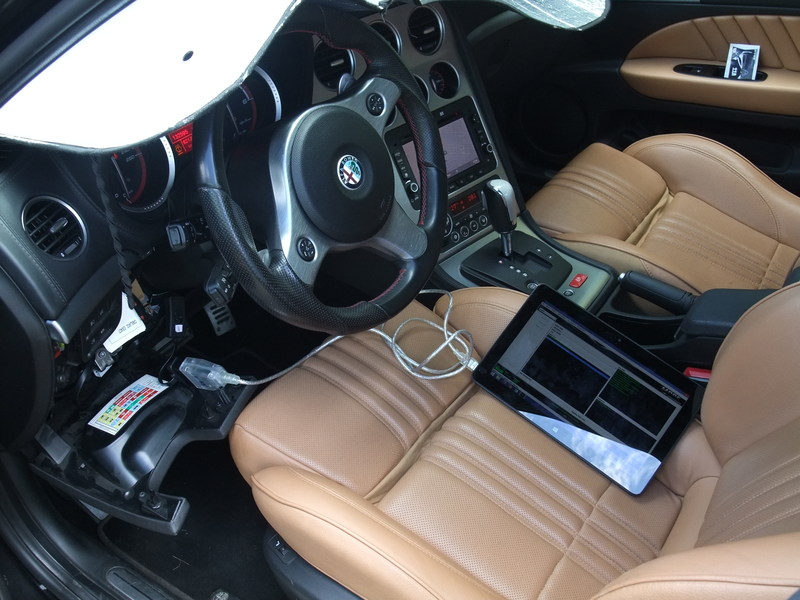

Nálam épp jön le az ECU tartalom.
Nem két perc, úgyhogy magára hagytam, hadd dolgozzon, addig én is dolgozok :-)
Ez sajnos nem úgy van, hogy letöltöd és olvasod. Ami lejön az egy hex dump fájl. Ebben kell megtalálni, hogy mi micsoda. Sok tuninggal foglalkozó ember sok tapasztalata adja össze egy-egy típushoz, hogy kb mit hol (milyen címen) lehet megtalálni, illetve azt is, hogy egy egy megtalált map mi lehet.
