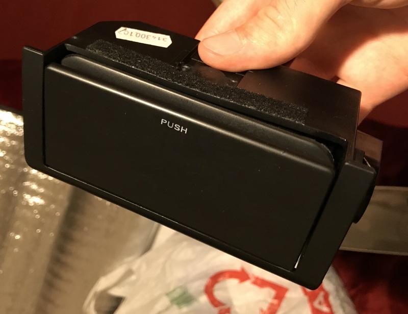

Van pár eladó cuccom, illetve egy pár, amit csak úgy odaadnék.
1 db gyári balos hátsó lámpatest (belső a csomagtér fedélben) 166-hoz. Anno még az autóval együtt volt polírozva. Nincs szétrepedve a szokásos helyen. 6000 ft
1 db gyári jobbos hátsó lámpatest (belső a csomagtér fedélben) 166-hoz. Anno még az autóval együtt volt polírozva. Sajnos a szokásos helyen van egy repedés. 3000 ft
1 db gyári Scudetto embléma nélkül a hátsó burkolattal együtt egyszer polírozva repedés és törés nélkül 166-hoz 9000 ft
1 db gyári hamutartó 166-hoz szép állapotban, csak sajnos a fedél nyitásra már jön is ki a hamutál. Törött a pöcök, így nem marad benn, hanem már jön is ki nyitott fedélnél. Ez AJÁNDÉK
1 db gyári középső nagy tetőlámpa 166-hoz szép állapotban, de az egyik oldala nem világít, nem izzó hiba. Ez is menthető még és ez is AJÁNDÉK.
3 db Alfás porvédő szelepkupak AJÁNDÉK
Ha bármelyik érdekel Benneteket, akkor jelezzetek és kitalálunk valamit. Nyitott vagyok az ajánlatokra, mert szabadulnék tőlük. (Porosak a cuccok, bocsi :D )

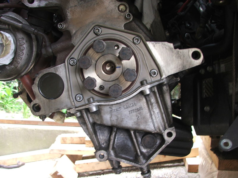

A főtengely szimerintől nem tud csúszni a kuplung, mert oda nem folyik be. Ha olajos a kuplungod az a nyelestengely szimeringtől van. A váltó olaj folyt bele.
forrasr2018-06-24 21:37:35 // 81645
forrasr2018-06-24 21:34:00 // 81644
forrasr2018-06-24 21:30:23 // 81643
Hja még a kiegyenlítő tengely műanyag dugójánál is ereszthet olaj.
forrasr2018-06-24 21:29:43 // 81642
Váltó felöli az házzal együtt van(fordított szerelés így kizárható), amire figyelni kell, hogy a szimeringház egyes csavarjai és ha jól emlékszem talán a lendkerék csavarjai is átmenő furatba mennek, így nem megfelelő menettömítés esetén ott is átereszthet az olaj.
