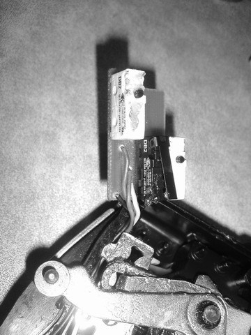

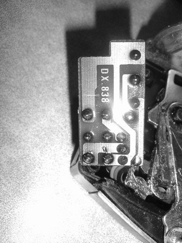

Látod csak forrasztva van,De még mielőtt szétszeded le kellene csekkolni:-)
gyurma2007-11-18 19:43:11 // 34865
Grando2007-11-18 19:43:01 // 34864
Na vazze! Akkor új zár lesz belőle? :((
gyurma2007-11-18 19:42:19 // 34863
gyurma2007-11-18 19:38:10 // 34862

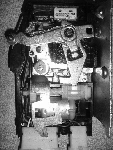

Van egy müanyag takaró rajta azt középen elszegecselt nitt tartja+3 csavar!Óvatosan kell szétszedni mert széthullik:-(
Satti2007-11-18 19:37:19 // 34861
Ezt egyszer szétszeded, utána már egy bombát is símán szétkapsz!:-))

Ha jól emléxem akkor egy kis fül van rajta.

Komolyabban nem néztem még meg a kapcsoló összetételét ,de ha jól emléxem akkor a nyákklappal ami van kiszedethető. max át kell forrsztani a vezetéket a cseréhez.

Sima kis mikrókapcsoló!Nekem megvan a régiben!!Forrasztva van,lehet hogy egy tisztitó spricc jót tenne neki.

Rugós kar? Könnyen lehet, hogy az a mikrokapcsoló lesz a bűnös, mert valszeg a rajta lévő kar "mondja meg neki", hogy az ajtó éppen csukva van-e, vagy nyitva. Milyen típusú mikrokapcsoló ez? Lehet-e cserélni, forrasztani, buherálni? Képed van a bűnösről? ;))
