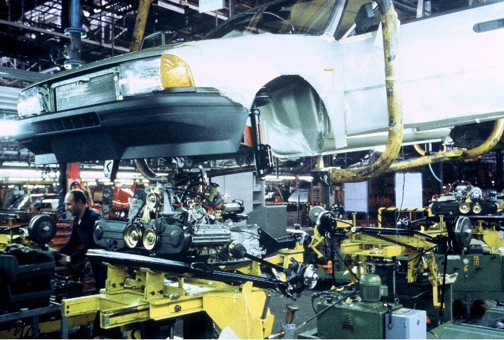

én csak elavult technikát látok a képen :D

Ugye, ugye, az igazi technika.DD
