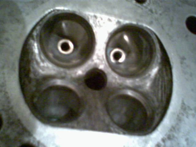

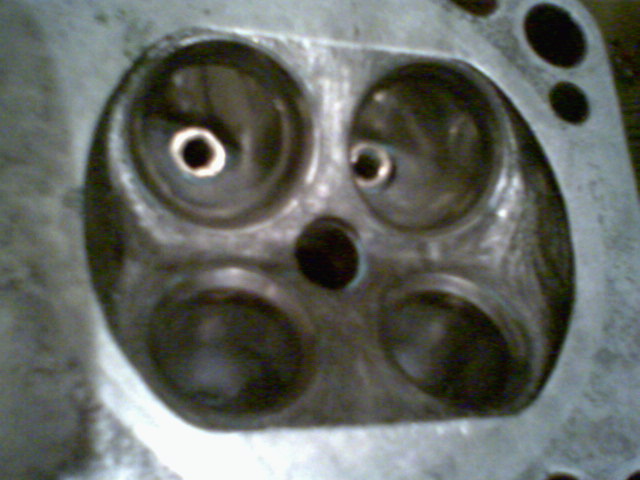

Robesz72006-01-16 22:35:20 // 11503
Azért kérdezem, mert azt tervezem, hogy összerakás előtt vízpapírral políroznám a nem tökéletesen sima hidrotőke tetejét.... nem berágásról van szó, cinkább karcokról..... nem szeretném, hogy elnyalja az új tengejem, de nem is rosszak, csak egyesek kicsit karcosak....
Úgy látom, rajtam kívül más is rákattant a 16V-re....:-))))
