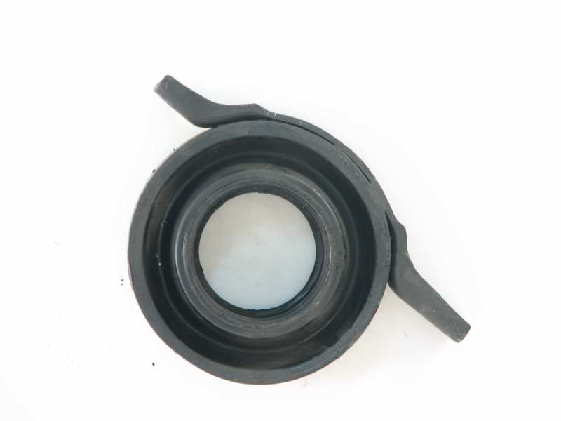

Olasz ebayen van utángyártott. 50-60 EUR + posta. (így keresd: alfa 75 acqua)

Tud valaki olyan - lehetőleg angol - céget, ahonnan még beszerezhető gyári, vagy normális minőségű utángyártott kiegyenlítőtartály. A bontottakkal való küzdelmet asszem befejeztem. Az a geci valami láthatatlan helyen kapott léket (a doblemez felőli oldalán), aztán én meg ettem a kefét, hogy mi a gyászért fogy a víz a rendszerből.
Előre is köszi a tippeket!

prooF_752014-01-18 11:02:05 // 33778
Köszi, tényleg ez van fordítva.

Tocsa2014-01-15 19:23:22 // 33775
Figyu simán fordítva raktad fel a kardán függesztő csapágyházat !!
Ugyanis asszimetrikus pont azért hogy középen eltartsa a váltókartól ! :)
Szóval bonthatod le az egészet és középen szedheted szét . :(

prooF_752014-01-13 22:23:09 // 33771
Üdv mindenkinek!
Elsősorban azoktól, akik már cseréltek kardánt: felraktam az 1.6-osról a 125e km-t futott, és azon tökéletesen funkcionáló kardánt, új központi felfüggesztéssel, benne új csapággyal. Motortartó bakok jók (~6 évesek), váltótartó bakok körbe újak. Motor hátsó felfogatásánál a manual által előírt 7mm (kb. 6.5mm, így adták ki az alátétek) beállítva.
Először már alapjáraton is kicsit beleért, meg főleg leállításnál a kardán hátsó tagjának kb közepénél az alagútba, asszem ott ahol a kézifék befogatása van. Betettünk ezért kb. 0.8-as lemezből egy kis alátétet a középső felfüggesztés alá
. Most már alapjáraton és leállításnál is jó, de gyorsításnál elég hamar beleér és elkezd kolompolni (meg sisteregni valami ?!). Alánézve az 1. képen látható kopás jelentkezett, ott beleért megint valamibe.
Nagyon kicsi a hézag még az első tag végénél, ahol a sebváltókar háza van, de ott nem kopott le a festék, noha elég érdes ott mindkét felület...
Kérdés: másnak is volt-e ilyen problémája, hogy oldotta meg?
Gondoltam további hézagolásra a központi felfüggesztőnél, de félek hogy már nem lenne vonalban a kardán és megenné hamar a hardikat. Vagy inkább a váltó elejét hozzam lejjebb a 6 dedion csavarnál alátétekkel? Ja, ami a váltó elejénél van felül az a kis ütköző, asszem azt nem állítottam rá erősen a váltóra, annak szorítania kéne lefelé a váltót?
Köszi előre is az ötleteket!
