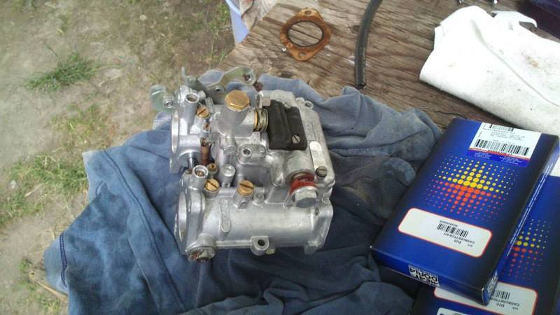

remete2014-07-30 02:37:54 // 34018
Ha szédszedte és összerakta és nem volt feketeöves többkarburátoros szaki, akkor biztosan (erősen gondolom) nincsenek szinkronban a karbik - Az jó, ha fel van újítva, de összeszinkronizálni utána az egy más műsor. ne ijedj meg tőle, nem ördöngősség, de fülre nem lehet szépen összehangolni őket (vagy kell hozzá pár tíz év tapasztalat, de ezt inkább hagyjuk). A gumitalpaknál szívhat falsot, a Solex a pillangószelep tengely mellett is, ez ritkább. Amúgy azok sem rossz karbik, de a Dellorto-kat a legkönnyebb beállítani és azok a legbéketűrőbbek az átmeneti rendszereknél (alapjárat/gyorsító fúvóka/hekmekütyü), még a Webereknél is jobbak, csak azok meg nagyon szépek :) . A rettenetesen ingadozó alapjáratlegfőbb oka egyébként az egyensúlycsavar összehangolatlansága, ha valaki leszereltre és vissza a karbikat, akkor ezt tutira eltekergette, de felújítás után úgyis mindegy, mert nulláról kell ilyenkor hangolnimindent.
Amire figyelj, ha új karbikat raksz fel: milyen az állapotuk (szorul-e valami, tiszták-e, ÉS van rajtuk egy alumínium dögcédula - a kémlelőnyílás melletti csavarral rögzítve - ezek sorozatszáma egymás utáni legyen; ha nem, akkor nem azonos párból vannak, sok szarakodást spórolsz meg magadnak - a témáról bővebben itt nem emlékeznék meg, de ha eltérőek a számok, akkor is lehet velük dolgozni, de akkor mindkettőt nulláról egyszerre újjá kell építeni - know that been there). Tisztázatlan származású karbikat inkább ne használj (ha kezdő vagy semmiképpen, el fogja venni a kedvedet az egésztől).
Sok jó leírás van a neten is karbi beállításhoz, ami nekem leginkább bevált az az üveggyertya/négyórás manométer kombó (van CO mérőm is persze, de akkor is).
Amiről még nem esett szó, hogy az egészet baxhatod, ha a gyújtás oldal nincsen rendben, ez legyen az első - a szar alapjárat (meg kigyorsítás) oka alapból lehet egy kopott gyújtás kihajtás (nagy futásteljesítményű motoroknál előfordul), sosem lesz rendben, ha ez a része a dolognak rossz, szóval stroboszkópot elő :) Karfbi baszkurálásnak akkor láss csak neki, ha 1. már utánanéztél és tudod, mit tekergetsz 2. a gyújtás teljesen rendben van és beállítottad. Ez még a múlt század tudása :) ma már okkultizmus valamiért - persze itt nehéz lesz OBD foglalatot találni... :D

[k i z z o]2014-07-29 12:26:21 // 34014
Gábor(figi75)2014-07-29 12:17:02 // 34013
Karburátor talpakat mindenképp cserélj,nem egyszerű beszerezni és nem is olcsó,de lehet az is megoldja a problémádat.
És a DellOrtoval rakd össze...
Cady2014-07-29 11:10:19 // 34012
SOLEX C.40 az autó 84-es és 65 ezer km van benne elvileg, úgy is néz ki, előző tulaj állítása szerint többek között a karbit is átnézte kipucolta és kapott egy felújítószettet ( tömítések tűszelep gondolom ) az összkép is az állítás igaz mivolta mellett szól, de természetesen nem tudhatom, a gumi szívócsövek viszont repedtek.
Van egy donor szintén 2 literes 1982-ból azon Dell'Orto DHLA 40-esek vannak. Alfába most kezdek csak bele"mászni" így semmi tapasztalatom nincs még, csak gyanús volt a motor rángatózása alapjáraton, bár fordulaton szépen megy, (hazajöttem vele Mestréből)
köszönöm.
köszönöm.

Mi az az alphaN? ITB mód nincs külön. SDnél mire gondolsz? Sima "zoknik" lesznek, mint a Bazsónak a Hangyászon.:)

Egyelőre marad szívó. Ez most ultra low cost, szóval semmi teflon meg áthelyezett injektor. A befecsi időkkel a gotechnél kicsi a játék lehetőség sajnos.:-(
