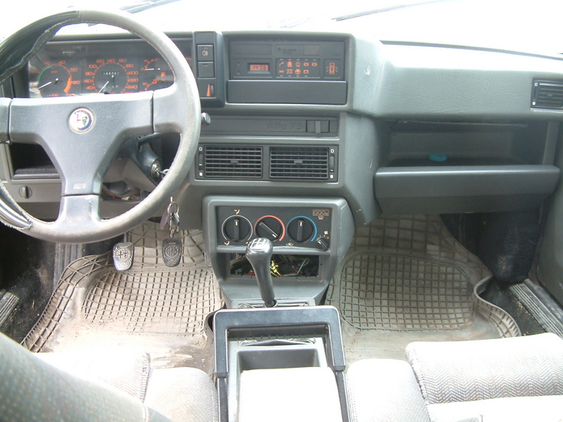

Inner Circle2006-10-31 08:09:59 // 14981
A műszerfal-világítás a legegyszerűbb, mert egy színes műanyag-csíkon át világít be több fehér izzó fénye a műszeregységbe. Ez a csík a kiszerelt műszeregységből gyakorlatilag magától kiesik. Ha ehelyett nem tudsz egy tetszőleges színűt legyártani, akkor talán megfontolandó, hogy mint végképp reménytelen esetet, lődd le magad. De ez ugye fel sem merül! :-)
Az America műszerfal ilyen:
És ezt épp elbontom :D
