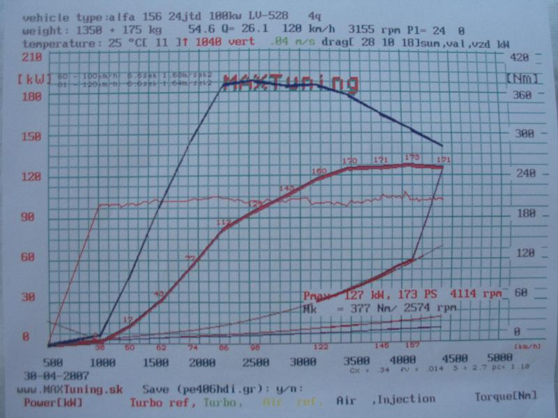

Adrián2007-05-04 11:28:28 // 2858
Nagyon kiváncsi leszek mit húz a gyári beállításokkal!
Aztán majd én is jól elmegyek 1 ilyenre:)
Adrián2007-05-04 11:23:33 // 2857
Ez valóban nem rossz dolog!Grat!
kru2007-05-04 08:24:23 // 2856
na, ez cép! én jövő hétre vagyok bejelentve, kiváncsi vagyok a gyári setup mit szerepel.
Robert-jtd2007-05-03 19:40:51 // 2855
