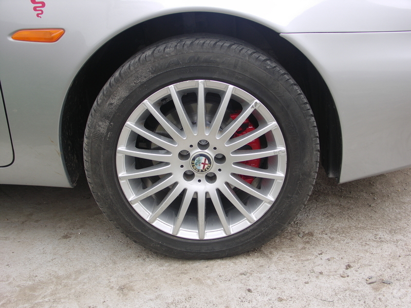

.......................2015-08-17 09:32:35 // 18336
Az a Patkós amit belinkeltél az MITO felni
ergo nem megy rá a 159 re
Ilyen van guliban 18as a G MANN kollégának,és volt neki a Brerán is ilyen
az rámegy a 159 re is

Greentimus2015-08-16 20:13:53 // 18335
Mekkora a realitása, hogy az én eredeti 18"-os Alfa Romeo 159-esre (is) való sokküllős, kicist patkázott, de javítható alufelnimet szép pl. "patkós" kinézetű 17"-os alufelnire cserélem és még én kapok rá zsetont?
Illetve ha aktuális lesz a csere, akkor hol hirdessem meg, hogy akár konkrét csere legyen a dolog és ne külön keljen eladnom és vennem felnit? Itt amore aprón?
Ja és hol nézzek használt felniket ha ne adj Isten nem akar senki 17-ről 18-ra váltani?:)
Így néz ki az enyém: link, link2, link3, link4
Ilyen tetszik: Patkós felni
