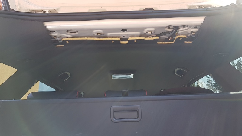

Vettél hozzá másik középkonzolt is? A navis fejegység más méretű, mint a sima.
antonov2017-08-23 14:36:06 // 98257
Vicces amúgy, hogy ilyen az újfajta antenna, a réginek ki vannak öntve a csavarjai valami gyantaszerű cuccal...
Macccy2017-08-23 14:16:11 // 98256
Valami tömítő vízzáró anyagot kentél alá?
