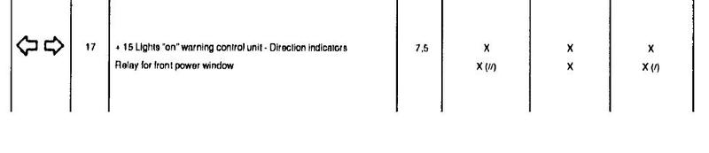

Nem jó, a helyes megfejtés - mint tegnap kiderült -, a "bedobva a tűzfal mögötti vályúba, beesve a szellőzőgépház és a féktartály közé" volt ,:-)))))) - mivel azzal próbálgattam az első ködöst.
Amúgy vicces, hogy a riasztó relé és bizti nélkül is kezeli az ablakot :-)

ÁdidiGaga (il hempescattore)2014-08-12 21:57:53 // 79767
Ablakemelők biztosítéka merre található (33 '90>) ?
