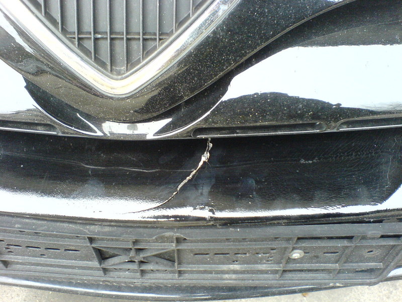

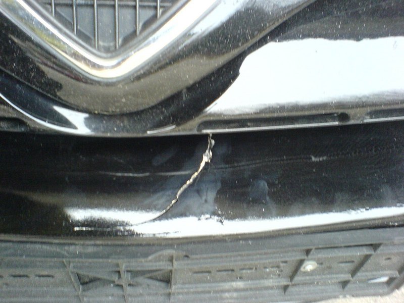

Cimborám offos autójába beletolatott egy platós tgk, és még utánna nem ismerte el a felelősségét! alig tudtuk meggyőzni (négyen, és egy lepréselt kábelvég), hogy elővegye a forgalmiját, és a jogsiját!

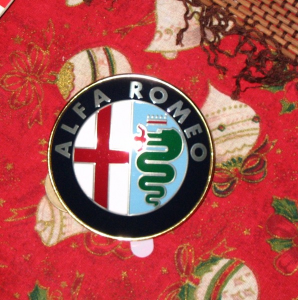

Ma qurva nagy szerencsém volt, ha kicsit sűrűbben nézek ki az ablakon akkor biztos megláttam volna azt a szemétládát aki lelopta (félig letörte) a hátsó emblémámat!! Most biztos súlyos testi sértésért ülnék előzetesben.
A tököm ki van ez már a második, én fogom ellátni a környékbeli suhancokat alfa jellel vagy mi a .asz?
Bocs a hangnemért de tegnap meg a csládi off-nak húzták meg egy parkolóban 3elemét is.
A csiki begénél bejáratottan 7000.- a hátsó jel, nem tud valaki olcsóbban?
A következőt biztos felragasztom 2komponensűvel aztán legfeljebb heggesztö pisztollyal vágja ki a lemezzel együtt. :-(((((
