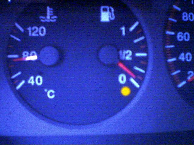

BFMSE kollégának ugyan így mutat a hőfokmérő, és azt mondja, hogy fűt is rendesen. Nekem meg nem fűt szinte sehogyan. Annyira langyos levegőt fúj, ég 30 km után is, hogy az csak NNAA! :-((((

De a hőfokod jó csak nem ad elég meleget? Nekem volt hasonló az egyik 33-asomnál. Nem nyitott rendesen valami, amikor áthúztam a kart pirosba és nem 100%-ban jött a meleg levegő.

Pedig mielőtt cserélve lett a termosztát, a hűtőrendszer át lett mosva, ki lett tisztítva....még sem fűt rendesen....és ez már k..vára idegesít. :-(((

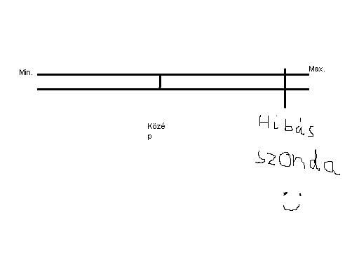

Ezt látja a szerelő. Itt egy hibásan beállt lambda. Nem mozdul sehová. Hiába adod rá a gyújtást ezerszer, mindig ezt a jelet küldi. A jó szonda mozog a minimum és maximum értékek között. Remélem most már érted ;)

Nem a komputer tárolja a rossz jelet... A lambda küld folyamatosan rossz jelet. Hogy én is írjak ilyen nagyszerű hasonlatokat, mint zolee kollega. Ha kidurran egy kereked még haza tudsz menni az autóval a felnin. Másnap mikor beindítod, attól még nem lesz felfújva :)))))))

Így van. Az elromlott szonda beállhat a középértéktől maximum felé ill. minimum felé is. És az ott is marad. Mindegy hányszor indítjuk be az autót, nem windows az, hogy utána visszaáll :)) Szervízben egy kis grafikon (egy sáv) tökéletesen mutatja, hol állt be a szonda vagy hogy szépen szabályoz-e.

Tévedés. A lambda beállhat a maximumon is és úgy azt jelzi a vezérlésnek, hogy még több benzin kell. Ilyenkor nől meg drasztikusan a fogyasztás. Ha alul áll be, akkor meg nem megy az autó úgy ahogy kéne. Viszont ha széthúzod, akkor középértéken számol.

12006-12-15 17:40:42 // 25183
Hát ez nekem nem igazán vigasz, hogy a tiéd kéthetes...:-(((, mert ennyi pénzért működhetne rendesen is vagy 3-4 évig. Ráadásul csak egyben, a komplett házzal együtt lehet cserélni :-(((
Kau2006-12-15 17:39:59 // 25182
Akkor ezt nem cserélték '98 után sem, mert az enyém is mindig lefelé mutat és világít :)))

TIbor2006-12-15 17:28:46 // 25180
A 98-as váltásnál tették bele a "90-es" órát, meg hozzá a 88 fokos termosztátot , meg még néhány okosságot! A Tied is 150 paci! Úgylátom a benzinmutatód sem működik jól, akárcsak a enyém a 2.0 motoroknak ez is nagy hibájuk :-)))))))))

Legvalószínűbb, hogy rossz helyen állt be a lambdaszondád. Húzd szét a csatiját a motor mögött és nézd meg így mennyit eszik. (Automatikusan középértéken fog működni).

12006-12-15 16:48:19 // 25171
Hát nekem a QV-ban ilyen az óra.....:-( de ettől függetlenül sem fűt rendesen:-((

Kau2006-12-15 16:34:56 // 25169
Nekem ugyanígy állnak a mutatók. A különbség annyi, hogy nekem vízszintes mtató állásnál 90 foknak kéne lenni. Így kb. 75-88 között mozog.

Cartársak! Kicsit visszakanyrodva a termosztát mizériához.....
A képen is látszik, hogy 110-es tempónál stabil 70-en áll a mutató....
Majd egy kis városi tötyögés után, feljebb csúszik, de akkor is megállt 80 alatt.:-((
