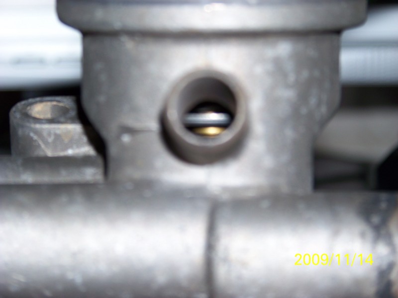

WarbiRunner (Gyuri)2009-11-14 19:54:41 // 102773
Azt hogy csináltad? nincs is 11 éves a kocsid :-D
WarbiRunner (Gyuri)2009-11-14 19:49:55 // 102772
Mér' nem logikus? Átereszt a termosztátod. Nem a kinyitással van baj, hanem, hogy nem tud 100%-ig lezárni. így folyamatosan adja le a hőt a hűtőn. Nekem a dízel se hűl vissza 90-ről akármit csinálok és akárhányezer mínusz fok van. A bemelegedése se függ a fűtéstől igazán (plusz van elektromos fűtőpatron a rendszerben, hála az égnek :-)))).
Kristyon2009-11-14 19:47:53 // 102771
Értem, akkor annak most nem állok neki ;)
Kristyon2009-11-14 19:47:06 // 102770
pb_2009-11-14 19:41:03 // 102769
A peremezést kell csak "Ltünteni" hozzá.) De ugye az összerakás már bajos.
Kristyon2009-11-14 19:36:57 // 102768
Könnyen szét lehet így szedni???
mert akkor biztos szét kapom valamelyiket :)
pb_2009-11-14 19:26:44 // 102767
