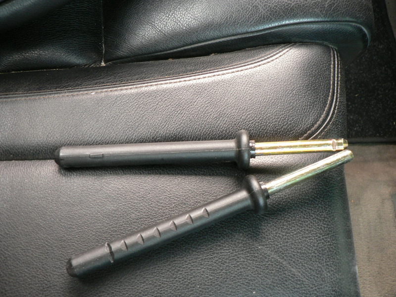

Hello urak,
Mégsem volt teljesen idióta aki írta a manualt :)
Az én gépembe fiat coupe bőre van, és basszus, most esett le, hogy ha jól tévedek annak erősen hasonló az ülése, fejtámlája.
Jelentem működik a módszer:
- Fejtámlát koppig felhúzni (fontos)
- A tartóját, de inkább a nem látható fémrészét fogóval megfogni, majd az óramutató járásával ellentétes irányba 90 fokkal elfordítani. Persze mindkét tartórudat
- Ezután simán lekapható a fejtámla
- Ezek a tartók
A műanyagon levő recék segítik a fejtámla magasságállítását, a felső mélyebb, attól nem lehet lehúzni alapesetben. A fém végén levő bemarásba kapaszkodik a háttámlában levő biztosítódrót. Ezért kell 90 fokkal elfordítani, hogy onnan kiakadjon :)
- Visszatételnél a tartóvasakat egyszerűen vissza kell dugni a helyükre, ügyelve, hogy a rajtuk levő kis műanyag fog, pöcök az ülés háta felé nézzen. Ezután simán visszatehető a fejtámla.
Köszi a segítséget mégegyszer is :)
