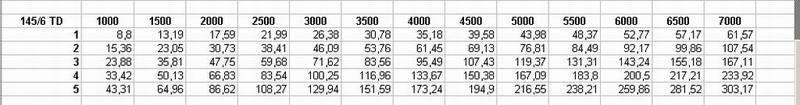

annó készítettem egy táblázatot, ami kiszámolja a boxira.
felmerült, h cserélni fogjuk az 5ödik áttételét, vagy a difit, vagy mindkettőt.
végül úgy döntöttem, h marad minden a régiben.
de ha kell vkinek a táblázat, akkor dob egy mailt, és küldöm.

Rendben, összedobok a mai nap folyamán egy ilyen táblázatot, aztán meglátjuk mit dob ki a gép:) Szerintem azért nincs baj a hajtáslánccal mert alacsony sebességnél optimálisan pörög a motor, most pl, 60-ál 1200körül 5-ösben, ez teljesen normális,de ugye akkor 2400nél kéne mennie 120-at az órák szerint. Fogadok vmi halál egyszerű lesz a megoldás amire legutoljára gondolunk...:)

Csinálni kéne egy táblázatot. Felírod, hogy 1-esben 1000-nél, 2000-nél, 3000-nél 4000-nél mennyivel megy, majd ugyanezt a többi sebességfokozatban. Ebből kiderül, hogy van e csúszás az erőátvitelben, vagy nincs. Ha elküldöd ezeket az értékeket, bedobom a számolótáblámba, kiderül pikk pakk. Ha nincs csúszás, akkor ugye az arányszám szerint következnek a fordulat/sebesség értékek, lineárisan. Ha csúszás van, akkor valahol elkezd nem stimmelni az arányszám.

Megnéztem, nálam így alakul a sebesség 3000 fordulatnál:
1esben: 30km/h
2esben. 50km/h
3asban: 75km/h
4esben: 100km/h
5ösben: 130km/h
6osban: ja az nincs :-D
Remélem, nincs nagy baj a géppel.
