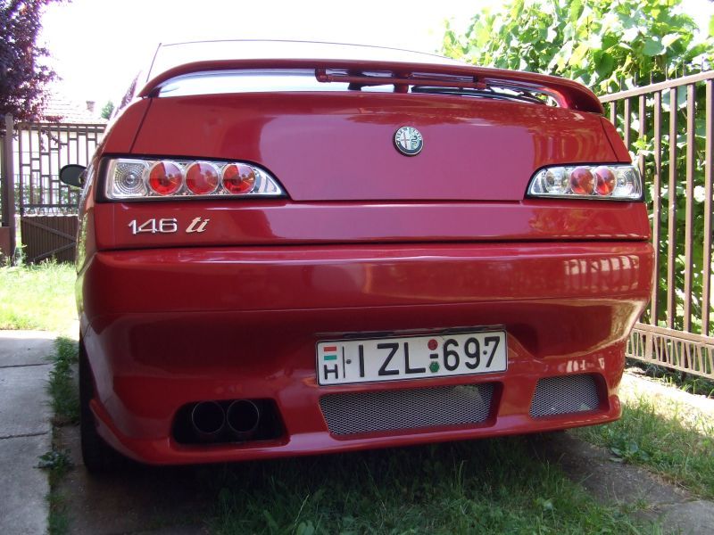

GT Ɨ|ѯ2008-06-27 18:34:11 // 72609
szerintem is ,és ugyanúgy narancccsárgát villog:-)

Kau2008-06-27 16:44:33 // 72583
Szerintem ezek sokkal jobban illenek ehhez a lámpához, mint a narancssárga égők. Jól néz ki.
