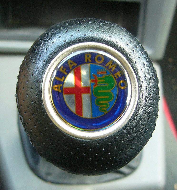

Axl Trans2008-07-05 21:39:06 // 73005
Köszönöm! És az a vicc (?), hogy a gomb, a szoknya és a kézifékszoknya értelemszerűen bőrből,. 11 e pénz volt...
