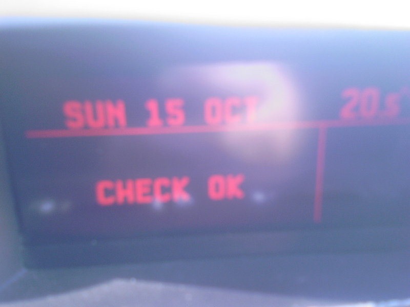

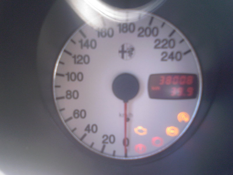

Na akkor a tisztán látás kedvéért!
1. Gyujtáson 2-3mp-ig --- 2. Gyujtáson, kialszik minden, kivéve a sárga
3. Indítás, fedélzeti computer csekkol --- 4. Jár a motor, kialszika sárga is.

Igen-igen, de ha ráadod a gyújtást, és megvárod, még mind elalszik, akkor már csak két lámpicsek marad. A töltés, és az olajnyomás.
Na, mindegy, azért még megnézem majd, de ha valaki tudja, nyugtasson meg lécccci, vagy idegesítsen fel az ellenkezőjével...
Poló2006-10-15 14:04:06 // 20690
Fejből nem vágom a dolgokat. Két lámpa van, ami tuti, hogy indításkor elalszik (legalábbis az az üzemszerű). Egyik az olajnyomás, másik a töltés. Amúgy felvillanik minden visszajelző a gyújtás ráadásakor, de hamarosan elalszanak. Van még a biztonsági övre utaló lámpa, ami kicsit később alszik ki, és van a légzsákra utaló is, ami azt hiszem elkezd villogni és ezután alszik ki. Meg van egy befecskendezésre utaló lámpácska, ami azt hiszem indítás után alszik el. Meg kell lenni az indításgátlónak is egy lámpának. De ebben már nem vagyok biztos.

Nekem még a facelift előtti a 156-om. Nekem indítás előtt nem világít a narancssárga checklámpa, de szerintem nem is szabadm, hogy világítson. Gyújtás ráadása után ellenőriz, majd elalszik. Az olajnyomás, és a, ő, nem is tudom melyik az a másik lápicsek ami világít indításig, majd azoknak is ki kell aludnia.
A checklámpa szerintem nem jó ha gyujtáson égve marad, de azért várom a ti véleményeteket is....

Megnyugtattál, a fedélzeti computer is inditásnál áll fel, kis ellenőrzés, majd kiirja hogy check rendben, vagy valami ilyesmi (az alfa logonak induláskor jobban örül az arcom)... szal akkor ezen nem parázok többet.

Az a sárga ikon,ha jól sejtem,a checklámpa,ami csak a motor elindítása után kell,hogy elaludjon,ha minden rendben van,bár van úgy,hogy nem alszik el,mégis rendben vannak a dolgok,akkor ki kell nulláztatni.
