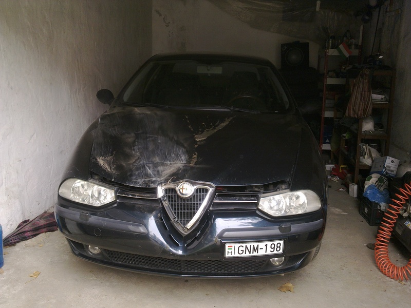

GTPeti2012-04-06 15:04:23 // 127363
Nagy szerencséd volt, hogy csak ennyi történt. Egy ismerősömnek fullra lenullázta egy állat az autója elejét.
Bontóból mindent megkapsz gyáriban. Az utángyártott (új) elemeket viszont felejtsd el!!
