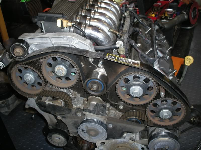

A vezérmű tengelyek közt van egy görgő és állítólag az alá szorúlt be. ott meg van búrkolat. A lényeg hogy a másik is új volt. Ha rendesen rakta volna vissza akkor nem lett volna gond. 3000 km-ig jó volt, utána egész pontosan 460 km-t ment el.

lejjebb nincsen burkolat, ott egymás mellett fut a 2 szíj. Igaz TS-nél, de hallottam már olyat hogy a szétszakadó hosszbordás beszorult a vezérműszíjhoz és elcsettent

Így elnézve, még nagyobb f@szságot mondott a "szerelő". Már a búrkolat miatt sem szorúlhat semmi a vezérműszíj alá, a másik darabjából.
Köszi a képeket.
Köszi a képeket.

Köszi ez jó. Az ékszíjaknak kell látszódnia.

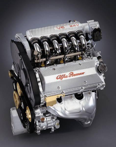

Lentebb kérdeztem hogy tud-e valaki képet a V6-os motorról. Tényleg fontos lenne.
