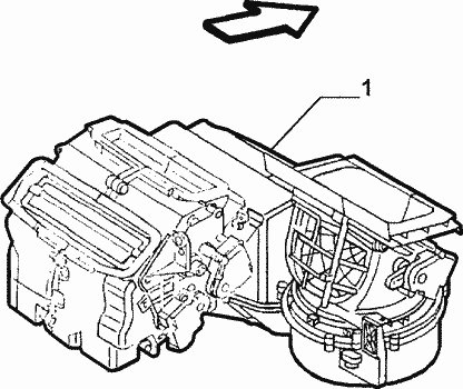

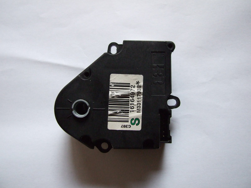

Mission accomplished. Motorok a helyükön, az irányszabályozás az első jelek alapján újra működik. (Lehetséges OK: Kontakthiba a bennük használt kenőzsír miatt.)
GTPeti2010-12-11 21:11:49 // 114974
GTPeti2010-12-11 21:08:51 // 114973
Már megvan. Hogy rohadnának meg, teljesen máshogy áll, mint a gyári képeken...
Még a felimátkozás folyik, mert a dobozból kiálló lecsapott szélű tengelyre kell ráhúzni a motort. A szép az egészben az, hogy a tengely (és a rajta lévő lapát) motor nélkül olyan állásba megy, amilyet a motor nem tud felvenni. Vagyis valahogy rá kell bírni a hülye lapátot, hogy motorkompatibils szöget vegyen fel. (Most ráhúzom a motort és a képen látható lyukon keresztül beletekerek a tengely furatába egy facsavart. Így már be tudom állítani olyan helyzetbe, hogy a motor rámehessen.)
(A képen nem látszik a lecsapott rész, mert az a belső oldalon van.)

Kimentem megnézni, sajna semmit sem lehet látni a kábelektől :-(
GTPeti2010-12-11 20:38:46 // 114970
Szerintem igen.
Bírom az eLearn 5 pixelnyi képeit. Na meg fotókra sem tellett már. ://

GTPeti2010-12-11 20:31:54 // 114967
Mobillal lehetne esetleg csinálni. Ez a motor pontosan a kardánalagút oldalán lévő hosszanti oldalkárpit fölött van.
Piritu - 1.000.0002010-12-11 20:25:45 // 114966
Sajnos ilyen képem nincs :-)
GTPeti2010-12-11 20:18:53 // 114965
GTPeti2010-12-11 20:17:15 // 114964
