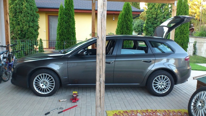

jah a 245-ös 19-es sem annyira durva inkább az a furcsa, hogy mászkál össze vissza ...

Senki ne mondja, hogy nem áll meg az autó mikor 16-is után felteszitek a 19-est...

Jogos. Kb fele olyan nehéz, de az már rossz kompromisszum.

akkor tudom ajánlani a 16-os lemezfelnit dísztárcsával az a legkönnyebb, nem tudod lehúzni és garantáltan ezzel fogyaszt a legkevesebbet :)
Shadin2014-03-07 21:12:53 // 49689
Én most tettem fel a nyárit és ugyanúgy 150-nel megyek az M6-oson, kúszás nélkül, csak néha leveri a vesémet meg a 17-és is.

Tényleg könnyed lesz, ez tény. De valamit valamiért. A GTV is nagyon megy a 195-ös gumikon (átmeneti megoldás). Viszont ma egy várakozás utáni balrakanyarodáskor (amit kivételesen dinamikusan próbáltam meg abszolválni) kétszer is csikorogtak a gumik, sőt elkapartak. Még az ASR is csak pislogott, nem erre van belőve na.
Shadin2014-03-07 21:08:20 // 49684
Ez csak az optikáról szól, meg hogy kié nagyobb :-) nincs gyakorlati jelentősége. Jobban kúszik, na bumm. Nem teszi tönkre az autót és kevesebbet fogyaszt.

te tudod, é maradok a 19-nél nyáron :)
Shadin2014-03-07 21:00:09 // 49680
Téli kerekekhez tudom hasonlítani és bizony igen könnyed lesz tőle az autó
Erhard 242 (Pure Energy)2014-03-07 20:52:42 // 49679
nagyobb kanyarsebességnél mászik a magas falú gumi szóval inkább szarabb, mint jobb lenne
Liquid2014-03-07 20:50:03 // 49678
156-on a 16-os szerintem jó kompromisszum volt, a 15-ös se volt gáz, de semmi pluszt nem tudott adni.
GTPeti2014-03-07 20:47:52 // 49677
Ez ugyanolyan, mint a 156-nál 16-ról 15-re váltani. Szerintem is érezhető.

nem tudom elképzelni, hogy bármilyen komfortbeli javulást okozhat ez a váltás
Liquid2014-03-07 20:36:02 // 49673
én ne tenném, a TI kerék után a 17-essel is sután néz ki :)

ne szopass a 17-es kerék is komfortos még a 18-as is jó, a 19-es már pattogós ...fogadjunk volt Wartburgod :)
Shadin2014-03-07 20:03:34 // 49669
Mert öreg vagyok már a hiúsághoz viszont a komfortra meg vágyom...
