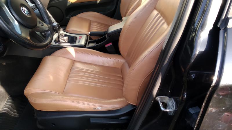

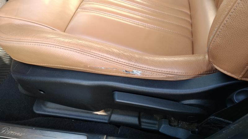

Sajnos csomó mindenben az FL előttiek sokkal jobb minőségűek. A bőr az mindenhol bőr. Az FL előtti ülések tartósabbak. A külső kilincsek fémből vannak, FL utániak műanyagok, vedlenek. A belső kilincsek... És sorolhatnám még. A súlycsökkentésnek ára volt.

Azt tudom,hogy a Fl után már csak műbőr lehetett az oldalfala bőrülèsnek hála az állatvèdőknek csak szeretnék valami megoldást találni mert nagyon zavar.

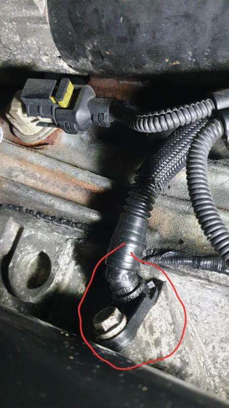

Nem ezzel lesz a baj, hanem alul a teló rugótányérjánál, illetve a rugó alsó meneténél.

Ez a FL után már műbőr elvileg. Ki kéne cseréld azt a darabot.

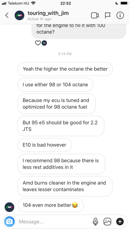

Jojo köszi E5-öt nézem majd de szerintem ez akkor azt jelenti hogy csak a 100-as benzinben nem lesz E10.
Így viszont kicsit drágább ízlése lett a Bellának üzemanyag terén 😁 Nem baj ami jár neki azt megkapja :))
Rolcho2019-12-17 08:08:13 // 119486
Röviden: igen.
Szerintem olyat tankolj, ahol ezt látod: E5. A hétvégi kiránduláson egy szegedi Shell kútra mentem be, ahol a 95-ös benzinek már E10-ek voltak, a 100-as pedig E5.
Ahol egyértelműen jelölték a honlapon:
"A motorbenzineink közül a Shell FuelSave 95 és a Shell V-Power95 fog E10-et tartalmazni, a Shell V-Power Racing 100 prémium üzemanyagunkat E5 biotartalommal fogjuk biztosítani."
"MOL EVO PLUS - Ez az üzemanyag az MSZ EN 228 szabvány szerinti E5 üzemanyagnak felel meg."
