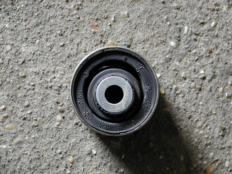

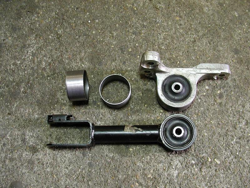

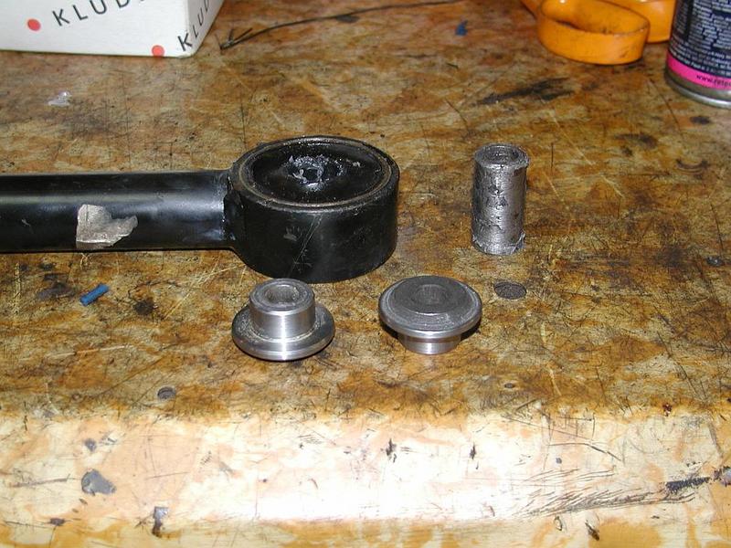

Így a vastagabb és tányéros persellyel kicsit felhozza a vezérmű hangot. A tányérok közé még tudok tenni távtartót, hogy csendesedjen. De nem igazán zavaró, ezért még várok vele.

hja pont ezt raktam az enyimbe is, te ajánlottad
de ha megjön az uj szilentnek való akkor az fog bele kerülni
tutifrankó
majd csinálok rólla képeket!!
tutifrankó

András bácsi2007-10-25 12:19:59 // 33822
Nem tudom. De nem is így értettem, hanem úgy, hogy a tiedhez a gyári sem lehet nagyon veszélyes áron.

Megnézem, hátha valakinek van az oldalán van felnyitott motorháztetős kép.
Szerinted beépíthető az enyémbe, ha találok valahol?
András bácsi2007-10-25 12:06:31 // 33819
A kályháé tök más, vékonyabb a rúd, mindkét fejében fix a szilent, és amotorhoz csatlakozó szögben áll.
