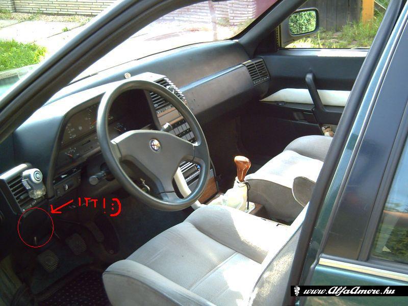

Hello sracok. Nemreg vettem egy 164-est es az szeretnem megkerdezni hogy hol talalom a biztositekokat? Amugy majd kepeket rakok fel rola holnap.

Ghosty:
A bal oldali tükör alján van egy takaró műanyag, amiből kiáll egy kis púp. Na ott van :) (legalábbis úgy gondolom az lesz az...)
