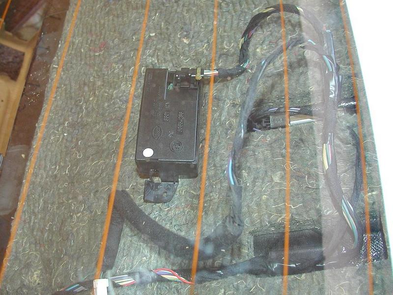

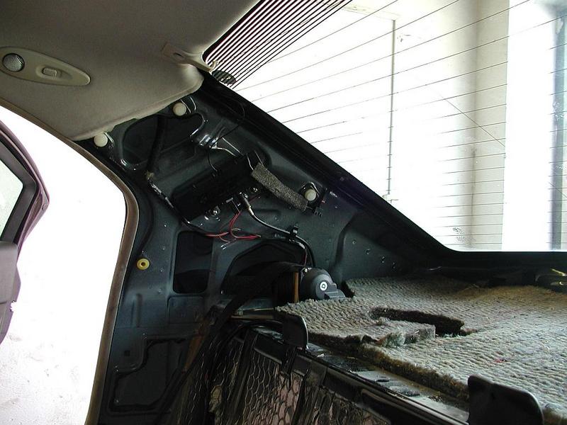

Smith2007-06-09 20:43:59 // 29423
NA, a titokzatos feketedoboz a hátsó elektromos ablakok vezérlője. Hivatalos megnevezése "Electronic Controll Unit" Rettentő titokzatos :) Tehát ezek szerint mégsincs nekem M30 :)

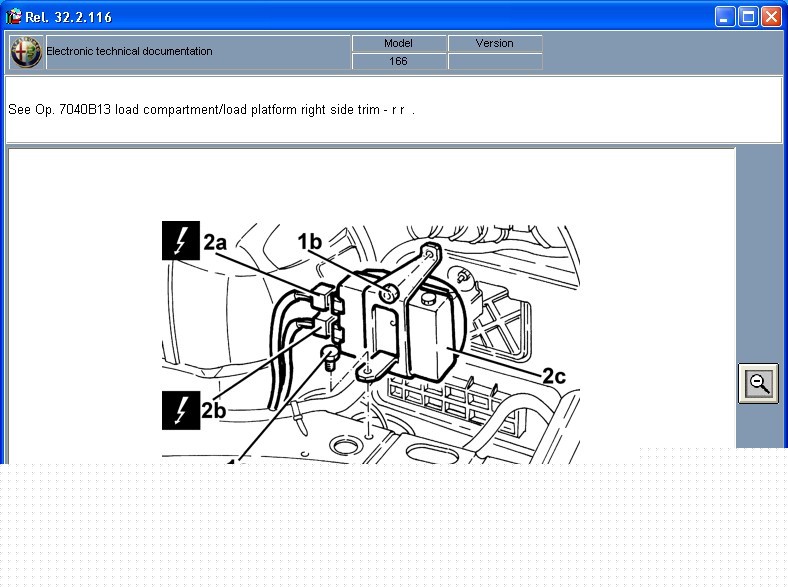

Smith2007-06-09 19:11:04 // 29422
Kivettem az M30-as egységet... :D Semmi nem történt, minden ugyanúgy működik tovább, központizár, távirányító, csomagtartó, mintha ki sem vettem volna.... most már télleg nem értem :)
EZ a szám van rajta: 46423346

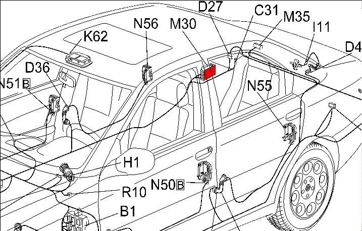

Smith2007-06-09 18:35:45 // 29421
Köszi Gábor! Felbátorodva előszedtem a DTE lemezemet én is :)
M30 = Alarm control unit
M35 = Alarm remote control receiver
Az M35 van a középső féklámpa alatt. Ez a vevő egység.
Az M30 a jobb oldali odúban a csomagtartóban. De ilyen dobozom úgylátom nekem is van, de ha ez a riasztó központja akkor riasztóm vajon miért nincs??? Én ezt már nem értem... :) A központi zárat az M30 vagy az M35 vezérli?
