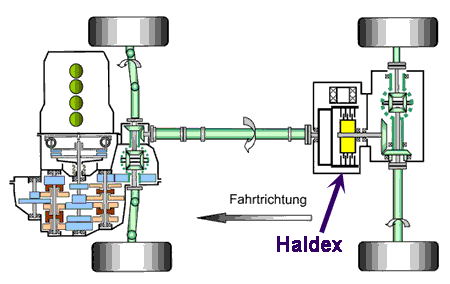

SD2006-01-25 09:08:32 // 11851
Mikor nézegettem a 33-asokat utánna néztem ennek a 4-kerék ügynek. A 33 P4-ben viszko-kuplung van erre azért van szükség mert ha közvetlen kapcsolat lenne a két tengely között előbb utóbb eltörne valamelyik. Mert kanyarodáskor stb. nem ugyan annyit forog minden kerék így ezeket a forgás különbségből eredő erőket el kell hogy nyelje valami.
A viszko kuplung lényege a benne kévő tárcsák, és folyadék kölcsönhatásba lépnek. Tehát sok tárcsa van folyadékban és pl 1, 3, 5... első tengelyhez vezető rúdhoz kapcsolva, 2, 4, 6... a hátsóhoz. Így ha ez első kerék elforogna akkor a tárcsák is elforognának de ebben az esetben a folyadék ellenállása és a keltett örvénylések miatt magával ragadja a többi tárcsát is. Igy kerül nyomaték a hátsó kerékre is, a subaru-k ban van hasonló rendszer (meg a 4x4-es calibrákban is). A relé pedig egy elektromos leoldó rendszert működtet ami azért fontos mert az ABS lényege hogy kerekenként tapadástól függően máshogy fékez m egcsúszás esetén, namost ha a kerekek össze lennének ilyenkor is kapcsolva akkor nem tudna lényegesen beavatkozni. Ezért ilyenkor leoldja a 4kereket és így hatékonyan tud működni.
Na ezt jól megaszondtam... avagy fizika konyhanyelven... :) remélem legalább nem hülyeség:)))
amúgy mindjárt előkeresem hol olvastam... megpróbálom
Az audi csinált egy úgynevezett torsen-diferenciál művet ami 50-50% hajtást biztosít de ez nagyon drága és nehéz alkatrész.
ez meg pont egy VW de ne kövezzetek meg:)
Haldex rendszernek is híjják.

Rumi2006-01-24 20:26:09 // 11843
amugy mekkora nyomatékot tol max a hátsóra, ha egyáltalán változtatja
Rumi2006-01-24 20:23:43 // 11842
hogyhogy nem állandó, miért csak ha megcsuszik az első akkor tolja rá a hátsót is
pb_2006-01-24 20:23:32 // 11841

furcsáltam is volna ha egy 15éves boxer modellhez vmi úat adnak
pb_2006-01-24 20:18:10 // 11839
1xű a dolog, ha motornak csak 2 kereket kell +hajtania, kevesebbet fog fogyasztani, mintha 4-et kellene. De ez így nem teljesen igaz a 33 esetében, mert az összkerék hajtása nem állandó.
Próbáld ki vedd ki a relét, és mérd + úgy a fogyasztást, aztán tedd vissza a relét, és nézd + úgyis.

Aha. Akkor legalább lehetett vele menni. Aztán kicseréltetted a fesszabot, vagy ez már itthon derült ki?
Rumi2006-01-24 19:36:01 // 11822
amit még kérdezni akartam, ha az összkeréknek a reléjét kiveszem. akkor sima első kerekes autó lesz? anélkül hogy bármi károsodna. és aztán ha gondolok egyet vissza rakom, és minden a régi, permanent 4.
