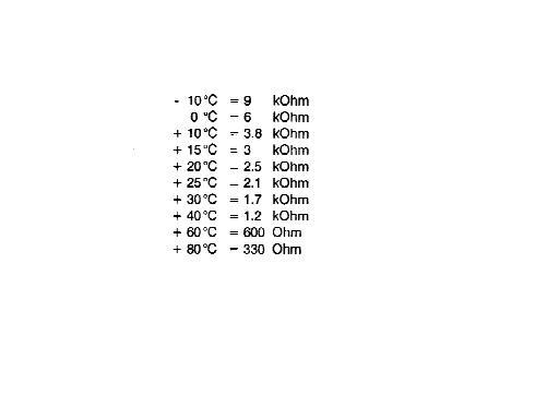

Szia! Köszönöm szépen! Azért kell cserélni, mert szobahőmérsékleten -17 fokos jelet küld az ECU- nak. Egyébként nagyon jó szerelők csinálják, csak még nem igazán ismerik a típust.
[k i z z o]2007-11-12 23:35:25 // 21287
Hi,
csatoltam az NTC szenzor karakterisztikáját. Ilyet kell bele tenni. SImán forraszthatod, csak megfelelő méretű kell. Amugy a z összes hasonló kinézetű AFM -ben ilyen szenzor van, LJET stb. minden Motronic ezt használja csak a torokátmérők + rugókarakterisztika változik.
Letörött, vagy hogyhogy cserélni akarod? Nem nagyon szokott megszakadni. Ha ujat raksz be arra figyelj, a levegőben álljon, azaz seol ne érintkezzen fizikailag a védóplasztikkal amiben mint kis kanári fityeg, mert akkor nem csak a levegő hőm. hűti / fűti hanem lopja a hőt máshonnan is:)
Magyarán ez egy 2.5K NTC elelnállás szobahőmérsékleten, de a karakterisztika nem mindegy:( Szóval ha veszel valahol akkor nézd meg több ponton ha modod van rá milyen ellenállásértékeket ad, mivel ez nagyon nagy hatással szól bele a Motronic benzin / levegő arányába - hidegebb levegőben több az oxigén, több benzint ad hozzá stb.
