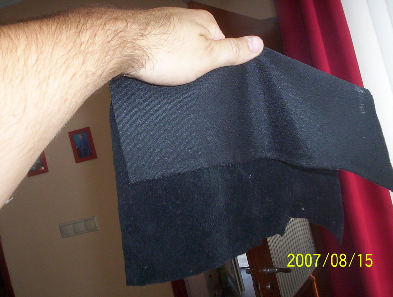

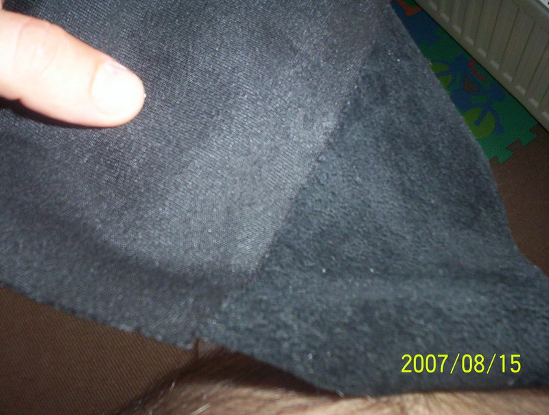

Még annyit hogy a régi máladozó szivacsréteget körömkefével dörzsöld le a hordozó kartonról és vigyázz mert könnyen törik és nehéz kiforgatni az autóból ez is kétemberes művelet üléseket teljesen hátra kell dönteni!
Tocsa2007-08-15 16:59:25 // 19949
Vászon erősítésű mikroplüss ! Egy hátránya van az enyémnek hogy nem volt hajlandó nyúlni és a kapaszkodóknál nemtudtam rendesen beformázni itt elég nagy mélyedések vannak de így sem gáz szerintem jó lett ! A ragasztó meg Palmatex ésszel felhordva és kellő ideig hagyva bőrösödni csak utánna az anyagot ráragasztani ! Középről szépen kifelé nem hibázhatsz!!!!! Ja és nem egy emberes! Sok sikert! :)
A ragasztót ne kend vastagon mert akkor átüt az anyagon!!!!
Tocsa2007-08-15 16:53:16 // 19948
csak nagyából de a jelszót passzolom elfelejtettem a kommanderbe meg csak pöttyök vannak! :)
prooF_752007-08-15 12:47:11 // 19947
Milyen anyagot használtál pontosan? És milyen ragasztóval nyomtad fel?

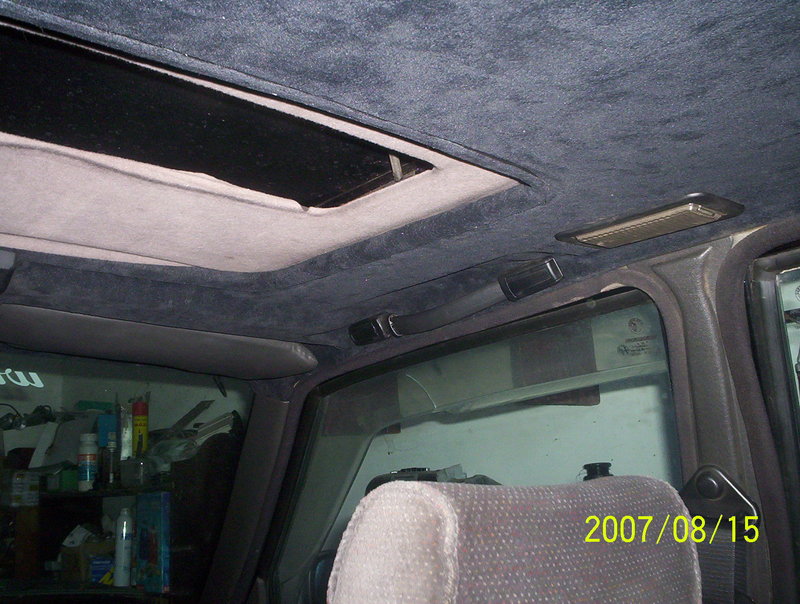

Tocsa2007-08-15 10:14:56 // 19944
Komám tegnap megjavítottam a baldahinos tetőkárpitomat !!! :)
Szép fekete plüst kapott !! :)
Nem volt egyszerű de megérte!
Azért lóg minden 75 be mert a szivacshordozó szétmállik alatta de hát ez a 18-20 év az oka nem a trehányság ugye! :))
A videót meg le tudod tölteni ha akarod az amores ftp ről , csak egy wincommander kell hozzá meg némi beállítás a Robi tudja az elétrést beszélj vele! :)
