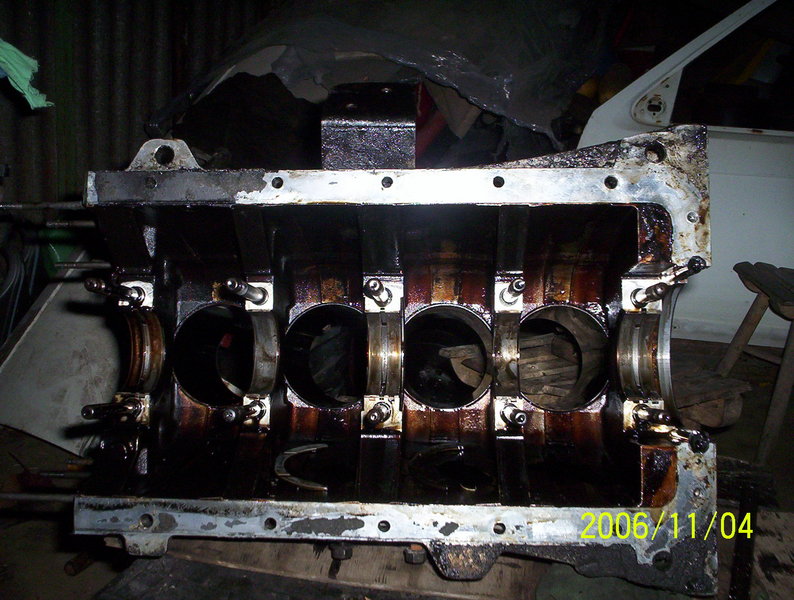

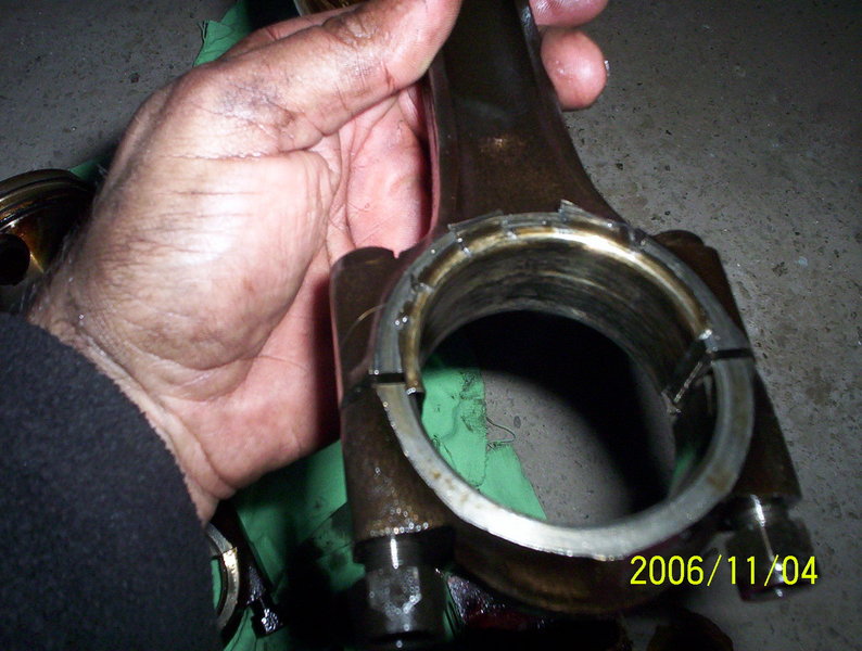

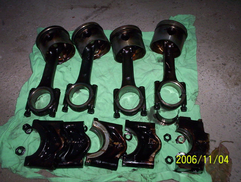

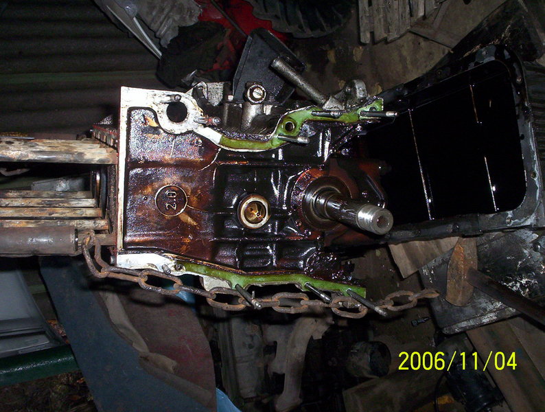

Gábor(figi75)2007-01-18 18:13:35 // 16034
Nah komi,jól kib@szott veled az előző gazdája!:-(
Ez nagyon csúnya volt,még jó,hogy relatív időben észrevetted,hogy nagy a baj!
Most belevertél nem kis pénzt,de tuti sokáig jó lessz,fincsi olajjal,nameg gondos gazdival,már alig várom,hogy láthassam!:-)))))
Remélem Egomban tudunk ütközni!:-)
Tocsa2007-01-18 18:01:59 // 16033
Nos használj xar olajat és így fogsz járni úgyhogy ajánlom a seleniát használni még ha kicsit drága is !!!!!!! Sajnos az enyémet nem én használtam mindig ez lett a veszte az olajsár meg önmagáért beszél!!! Ja kidobtam a hajtókarokat a főtengelyt mert annyira elkoptak !!! A hüvely dugó is cserélődött mert amit vettem polír volt az enyémhez képest!!! Tehát csapágyak csapszegperselyek cserélye új főtengely új hüvej dugó bontott de jó állapotú, hüvelyek hónoltatva, hengerfely síkolva szelepek becsiszolva alkatrészek fémtisztára lepucolva stb .
Ilyen volt belülről!
