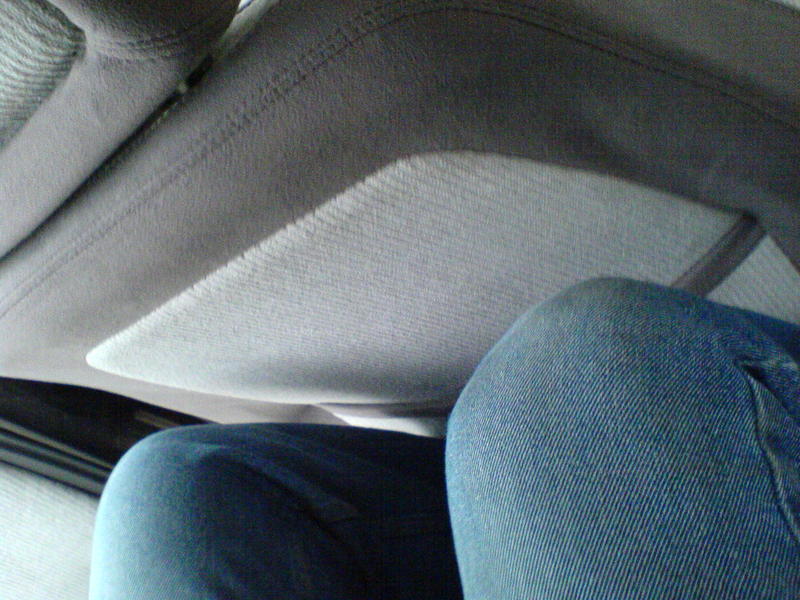

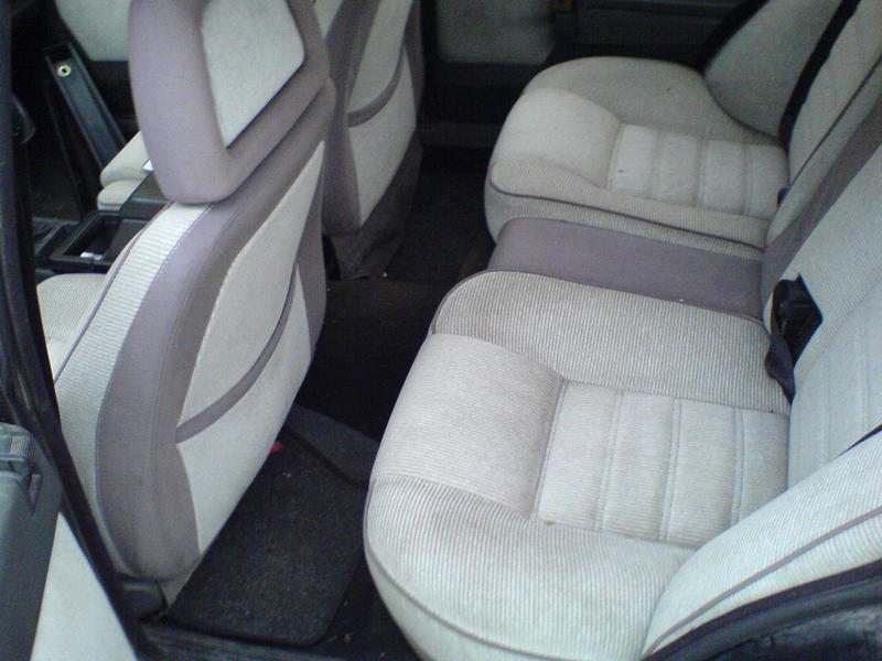

Azon kollegákhoz fordulok, akik 180 centinél magasabbra nőttek, és érthetetlen módon mégis 75-össel (netán perverz módon 90-essel) kívánnak közlekedni.
Ők bizonyára észrevették, hogy a volán mögött még koppig hátratolt sofőrülés esetén is csak annyi hely marad, ahová a KGB szokta betuszkolni a politikai foglyokat, kínzás gyanánt. Ez különösen feltűnő, ha olyan autó után ül be az ember, amiben kényelmesen el lehet heverni: például a GTV után tisztára az az érzésem, mintha a lábaim a nyakamban lennének. Pedig én csak 186 cm vagyok, ami manapság már nem számít élenjárónak...
Szóval Wickey javaslatára először is megpróbáltam a vezetőülést kicserélni egy Alfetta GTV-ére, mert szerinte azt hátrébb lehet tolni; mindenkinek bátran javaslom, hogy ezt a verziót nagyon gyorsan felejtse el. Egyrészt a GTV ülés vagy 3-4 centivel magasabb (még alacsonyra állítva is), másrészt a sínek sem kompatibilisek, emellett szinte eltörpül, hogy nem is igazán lehet hátrébb tolni, és nem is mutat túl jól a 75-ben.
Az eredeti ülés hátrébb mozdításában viszont van fantázia. Miután az előre-hátra tologató szerkezetre, ha jól láttam, négy imbusszal van felfogatva az ülés, és aztán ez a sínszerkezet csatlakozik ugyancsak négy imbusszal a kocsiszekrényhez, elvileg két irányból is megközelíthetjük a kérdést:
1. Az ülést leszereljük a sínszerkezetről és néhány centivel hátrébb szereljük vissza. Ennek az a problémája, hogy az ülés elejénél ezt könnyen megtehetjük, de a hátuljánál, ugye, hátrébbtolva az ülést "elfogy" alóla a sín. Persze ez megoldható egy közdarabbal, de nem ezt a verziót vizsgáltam tovább, hanem
2. A komplett sínszerkezetet hátrébb fogatjuk fel a kocsiszekrényre. A fenti probléma most is fennáll: elöl semmi gond, hátul viszont elfogy a felfogatásra alkalmas kocsiszekrény. Itt viszont egy kicsivel több hely és lehetőség van a közdarabbal játszani.
Egyelőre azt próbáltam ki, hogy néhány centi hátrébbtolás után mennyire stabil az ülés és mennyivel kellemesebb a vezetés. Az ülés alatti sínek műanyag borításait félredobva láthatjuk, hogy szerencsére a karosszéria rögzítésre alkalmas kitüremkedésén az első csavarok menetes ellendarabjától néhány centiméterre hátrafelé van egy-egy lyuk. Menetes ellendarab ugyan nincs benne, de vállalkozó kedvűek minimális (és reverzibilis) roncsolás árán elhelyezhetnek benne egy-egy csavart alulról, amire felülről rátekerhető az anya (azért nem fordítva, mert alig-alig lehet benyúlkálni alulra, és ha egyszer beleejtjük az anyát, akkor annak reszeltek... persze a végleges verzióban alul lesz majd a menetes ellendarab).
Itt látható a rögzítés az eredeti helytől kissé hátrébb. Az is látható, hogy a karosszéria-nyúlványt elölről is lezárja egy fémlemez, aminek különösebb merevítő szerepe nincsen, hiszen a négyből két éle a levegőben lóg, viszont rohadtul útban van. Itt történt a minimális roncsolás: blitz-fogóval kihajlítottam, hogy bele tudjam tenni a csavart. (Erre csak a baloldalon volt szükség, mert itt erőteljesen útban van a csomagtér-nyitó mechanika, különsen annak egy idegesítően benyúló csavarja. De amikor a hátsó csavarok rögzítéséhez szükséges közdarab is bekerül, akkor valószínűleg komplett kivágom innen az egész első fémlemezt.)
A két első csavar rögzítve, már egész kellemesen tartotta magát az ülés (a végső megoldásnál alighanem dupla műanyagalátétet fogok az ülés sínje alá tenni, hátulról meg teljesen elhagyom, mert az ülés kis hátradöntése határozottan jót tett a kényelemnek).
A hátsó lábtérben nem tett észrevehető kárt az akció (a jobbos ülés az alapkiépítés koppig hátratolt verzióját mutatja):
Még elég kényelmesen beférek magam mögé (továbbra is 186 cm):
És akkor a lényeg, hogy milyen vezetni: sokkal jobb. Mint látható, alig három centivel mászott hátrébb az ülés, de ez így nekem pont ideális lett, a kuplung pont jó helyre került. A váltó egy lehelletnyit már messze van, de ez kb. annyit jelent, hogy a hármasba toláshoz egy centit fel kell emeljem a könyökömet a kartámaszról: hát ennyire még kapható vagyok :-) A kormányt már egy picit ki is kell húzni, sajnos ezzel párhuzamosan el is indul fölfelé, de ez se túl zavaró. (Bár a következő project lehet hogy a kormány lejjebb ejtése lesz :-) ) Ki-be szállni sokkal kényelmesebb, mert a B oszlop még mindig nincs útban, viszont a lábaknak több a hely.
