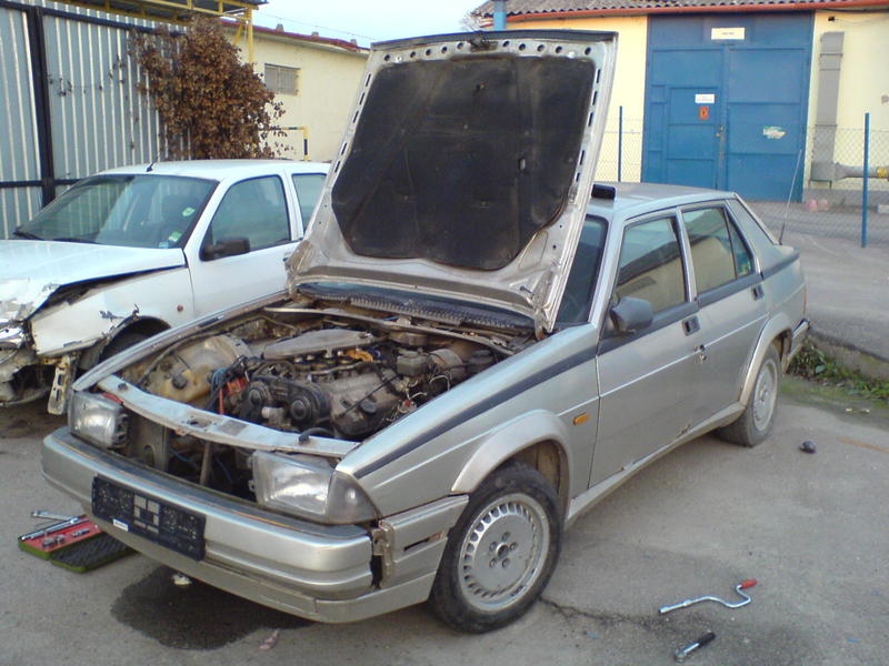

America gépháztető "széles hozzáférés" üzemmódban (négy 13-as csavar kioldása után billenthető ennyire hátra, csak rongyokat kell készenlétben tartani a fényezés megóvása végett):
Itt meg az utastérbe menő fűtési vezeték T-idomát láthatjuk, megbontva. Ez az ág megy a tágulási tartály felé. Annyira össze volt rohadva, hogy a csövet csak letépni lehetett, a mutató pedig arra irányul, ami benne volt.
Olyan tökéllyel tömődött el az egész, hogy már-már kételkedem abban hogy ez valóban véletlen tönkremenetel... lehet hogy szándékosan dugózták le? Félelmetes; semmiféle átfolyó keresztmetszet nem maradt.
