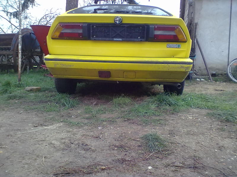

Valakinek olyan főfékhengere, és kuplung főhengere amely már neki nem kell esetleg?? olcsó pénzért vevő lennék rá a sárga Sprintbe, mert kib*szottulösszevannakrohadva benne.

Srácok egy kis segítségre lenne szükségem a Sprintemhez (1983-as átmeneti széria, belső tárcsafék, de már műanyagos külső). Remélem valakinél fellelhetők a következő alkatrészek:
- belső ajtókilincs fekete 1 db.
- a hátsó ablakhoz egy sín amit csatoltam képen.
- ajtó nyitáshatároló és fix állásban megfogó valami, szintén képpel 1 db.
- az ajtózár és a kilincs között levő hosszú összekötőrúd 2 db.
Bármilyen megoldás érdekel, akinek van kérem írjon az üzenőfalamra vagy emailt árral és címmel.
Már csak ezek hiányoznak ahhoz, hogy összerakjam és mehessen végre a kárpitoshoz, onnan meg OT vizsgára.
Előre is köszönöm a segítséget,
Zoli
