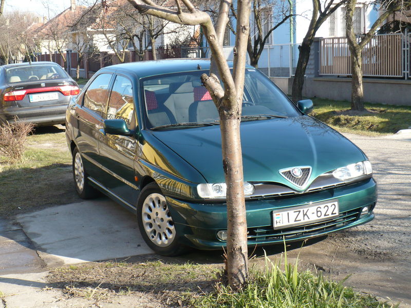

A ződet ne nézd...Az már elég régi darab...:-DDDD

az a faceliftes első lökös, annak van hátsó párja is.
ezekkel 1999 utáni verziókat szerelték, és az ennél idősebb típusokra nem is lehet átalakítás nélkül feltenni, mert mások a felfogató helyek, és a vonószemek nem oda esnek, ahol helyük van.
ettől függetlenül fel lehet mókolni, van most is olyan tag, akinek hátul a régi, elől az új van. de elől még nem láttam variálva.

Ill rájöttem a facelift utáni az... azkellene nekem most a régi van fent az ami zöldön is van de ez nekem nagyon nemteccik:S
Diesel2008-08-25 15:03:34 // 76331
Jó hát már aztse tuddom mit szereték ill igen olyat ami a fekete 146oson van:) az meik is?

kicsit szedd össze a gondolataidat, mert belezavarodtál :)
a csúnyáért biztos lesz aki megharagszik majd.
2 fajta lökös van, és 3 fajta hűtőrács.
a facelift előtti lökösben nem kerek a ködlámpa, máshogy van a koptatócsík, és a felső rész kialakítva, valamint más a vonószem helye is. szerintem nem ez az, ami tetszik neked, ehhez van az a két fajta rács a szemek közt, amit az oldalamon láthatsz. a rendes zöld rács egy 145-ről van (tudtommal 146ot gyárilag ilyennel nem szereltek). a szürke rács, pedig egy 146osé.
pl tisy oldalán, vagy ferko-én pedig látod a facelifteset.
csúnyát meg opelen, ladán találsz....
de nem csereszabatosak ezek, tehát a facelift előtti gépre szar utánni lököst feltenni, és fordítva.
a hűtőrácsok csereszabatosak, az enyémen volt már mind a 3 fajta.
