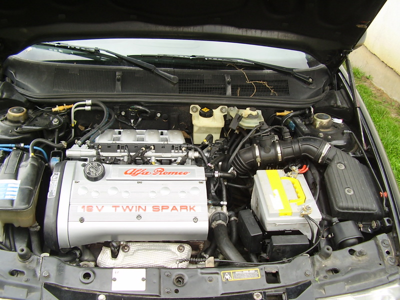

dfg (Tanárúr)2008-06-17 18:46:13 // 71922
1: majdnem biztos, hogy az LMM (légmennyiségmérő) beszart, dugjátok gépre a kocsit.
2: Ha csak kicsit ketyeg, akkor nincs komoly baj. nekem spec melegen is olyan hangjsűa van, mint egy traktornak.
3: Bármi lehet, én már az összes csapágyat lószart szíjat mindent cseréltem, és megint visszajött. ha QV a gép, akkor a vezérlésen kívül ezek lehetnek:
balance szíj vezető, és feszítő görgö (nekem a feszítő volt 2x cserés), hoszbordásszíj vezető, és feszítő görgő (vezető 3x, feszítő2x), + csapágyas volt a szivattyúm, generátorom, és az agyam is amikor a végén megint elkezdett valami nyifogni.

ervin2008-06-17 17:44:24 // 71920
Mint új amorés, szeretnék egy-két dologról felvilágosodni,nektek már biztos elcsépeltek a kérdések, de azért megköszönném, ha valaki megválaszolná őket.
1. teljesen hideg motort indítva pár száz méteren gázadásra fullad az autó, nem áll le, de nem is akar felpörögni. Ez mi lehet? Lambdára nem gyanakszom,mert melegen semmi baja+jól fogyaszt (igaz, zöldkártyán nyüstölni kell, mire jó lesz a co-ja), gyertyák nem régen cserélve. A kipolskim csinált ilyet, amikor túlszívattam.
2. Jól értem a a fórumbejegyzések alapján, hogy ha a vezérlésmódosító kifekszik, annak igen erőteljes hangja van? Az enyém halkan ketyeg egy pár másodpercig hidegindítás után, az még ugye nem gáz?
3. Más TS-eket is hallgattam, nekem is jön a motorból egy csivitelő csapágyhang. Vezérlést cseréltem kb. 40 ezerrel ezelőtt, arra nem gyanakszom. Valami az ékszíjkörön, generátorcsapágy? Veszélyes lehet?
Megköszönöm, ha megosztjátok velem a tapasztalatokat.
Köszi, ervin QV
