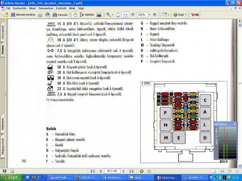

Ezt elsőre is értettem:)Csak nálam volt,hogy az égő kimozdult,meg a bizti kiéget olyan is és azoknál a gyorsabb kapcsolgatás volt a jelenség.Ezért voltam kiváncsí egyáltalán mit csinál.Érti uram:)

Én most szívtam ilyennel. Nekem az index ment, de az elakadásjelző nem. A relét kiszedtem, burkolat le, látszólag minden rendben....., ha megmozgattam, akkor ment a vészvillogó is. Kiszedtem még egyszer, és akkor láttam, hogy a panel alján a beforrasztott lábaknál meg van repedve 3-4 lábnál a forrasztás. Pákával újraforrasztottam a lábakat, és azóta jó. Lehet, hogy nálad is ez a gond.

egyik égő nem érintkezne vagy kiégne akkor elvileg gyorsabban kattogna .így hogy nem kattog valószínű szál szakadás vagy szétcsúszás.

Szerintem az lehet. Le kéne lámpázni.
12008-08-25 20:35:56 // 76385
Mint mondtam, balra minden O.K. normál ütemben kattog, jobbra viszont semmi :-(
szasza(SW)2008-08-25 20:32:08 // 76384
Ha indexelsz ad hangot kattogót?Milyen tempóba normálisan vagy sehogy vagy gyorsabban?
12008-08-25 20:16:42 // 76383
A vészvillogó megy rendesen, a kormánykapcsolót meg kicseréltem egy tartalékkal, és úgy is fenn áll a jelenség.....akkor elszállt volna egy "madzag"?! :-(
Axl Trans2008-08-25 20:13:19 // 76382
Mert hülyeséget írtam, balra van a kormánytól... De a relé jó, ha a vészvillogó megy. Valószínű a kormánykapcsolónál nem kap áramot.

Ha indexelsz,akkor vszínű kanyarodsz.Ha kanyarodsz (és kattog...)akkor pedig a féltengely a ludas...:-))))

A relé a kormánytól jobbra, a lepattintható műszerfalelem alatt van. Az a sarokelem tudod. Egy nagy böszme relé az adja a hangot is és szaggat is.
szasza(SW)2008-08-25 20:02:06 // 76376
az automata:)

De akkor mi kattog amikor indexelsz?
szasza(SW)2008-08-25 19:51:26 // 76374
Az a villogó automata,ha jól tudom és nem relé?!

Indexrelé elméletileg nem is a bizti táblán van.Pontosan nem tom hol helyezkedik el de ha be van kapcsolva az index akkor hang alapján meg lehet keresni.
