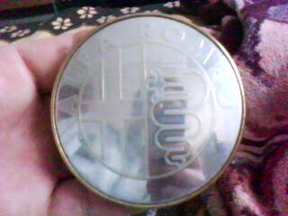

Van vele egy kis szöszmösz meló, de ezt én már simán fel fogom tenni a kopottak helyett.

TIBI- TIBI!
qvajó lett!!!!
