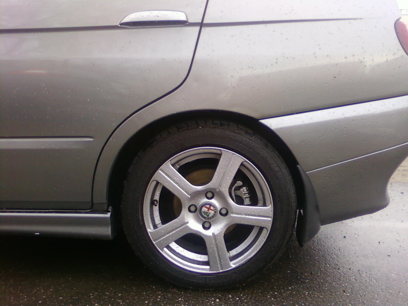

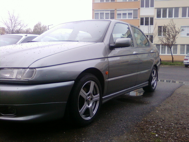

Dobj, föl egy képet amin oldalról, telibe teljesen látszik az autó, így nehéz megmondani. De így nem vered oda az elejét. Nézd meg az enyémet az oldalamon, az 3 cm-es ültetés de egy döglött macska már hallatszik, egy róka meg már komolyan odaver... Én most készülök visszaállítani a gyári rendszert. Lesz majd négy rugóm eladó:D Komolyra fordítva a hazai utak nem alkalmasak erre. Sima úton nagy élmény de mindenütt máshol pánik és kormányrángatás, meg lépésben haladás, hogy ne verd oda az autót

Írtam, hogy az ültetőrugót hagyd, ne vágd, várható volt, hogy ez fog történni. Hiába vágsz te 16 centit belőle, azzal egyrészt ugyan rövidebb lesz a rugó, de jelentősen keményebb is! Vagyis, az eleve nagyobb súlyhoz tervezett rugót felkeményítetted, így az mégúgy se fog összemenni a kisebb súlyú autó alatt.
A másik dolog, hogy hátul sem lennék biztos benne, hogy azon kívül, hogy jól néz ki, bármire is jó az a futómű úgy. Sokan gondolják, hogy a futómű tuning az csak ennyi. Vágunk a rugóból, keményíttetünk a gátlón, oszt csega. Hát nagyon nem. Megváltoztatod a rugóutat, a maximális terhelést aminél a futómű beül a segédrugókra (gumibak), elhangolod az egészet. Nagyon valószínű, hogy a mostani beállításnál úgy fog elpattogni az autód segge egy rázósabb kanyarban, hogy csak figyelsz majd. Nem rosszindulatból írom, félre ne értsd, de továbbra is azt mondom neked, hogy azok a rugós sose lesznek jók a tiedbe. Ezért írtam, hogy a gyárit alakíttasd át, vagy ahogy pb_ írta, venni kell belevalót. És a szomorú, hogy a "tuningboltosok" sem tudják ezeket az alapvető dolgokat. A Wartburgom 3/2cm-es ültetéséhez, futómű áthangolásához 2db A4-est számoltam és írkáltam teli, rugóállandók után kutattam és méréssel vissza is ellenőriztem. Rugóutak, üres terhelés, kasztni magasság, maximális terheléskori berugózás, menetkészen a kerekek dőlése, elöl féltengely szögállás! Nem mindent pontosan persze, de valamennyire figyelembe kell venni.

Bocsi az Off-ért de már füstöl a fejem. Beszereltem 4db eibach rugót a kocsiba /146 boxer/ Hátul várakozáson felüli lett elől meg majdnem gyári a magasság. Korábban a fórumokban azt mondták, hogy valszínü mivel TI-be való a szett a +100kg miatt nem ült le rendesen. Azóta utána néztem, még ha különbséget is tesznek az évjáratok és motortípusok között, akkor is a rendelésnél a cikkszám ugyan az. Egyébként legtöbb helyen 94-től ugyan azt a szettet adják el, mindegy milyen motor vagy évjárat. Azóta 16cm-t vágtam a rugóból és még mindig semmi változás. A porvédőt is visszább vettem. Na szóval nem értem a dolgot ha valaki tud valami okosságot, kérem ossza meg, mert nem fektetnék több lóvét a projektbe. /feleslegesen/ Vagy ha van valakinek két első rugója ami tuti, és van fotó hogy lássam milyen az is érdekel... Előre is örök hálám.

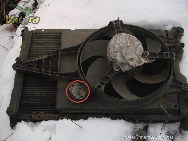

ez egy hőellenállás, a klíma miatt kell.
(nem annyira kell...)
a lényege, h 1es fokozatban ennek alapján kissebb-nagyobb fordulattal forog(nak) a hűtőventi(k), ha megy a klíma.
egyébként meg ha jól tudom, akkor ha nem megy a klíma, akkor a 2es fokzat kapcsolja a ventiket be, innetől fogva nincs sok gond vele, azaz semmmi köze:-)

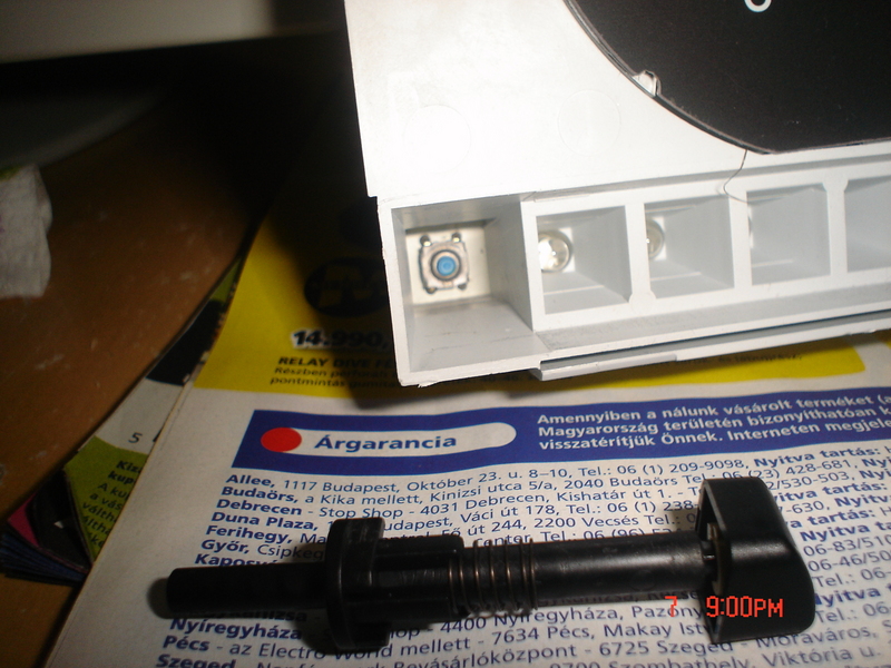

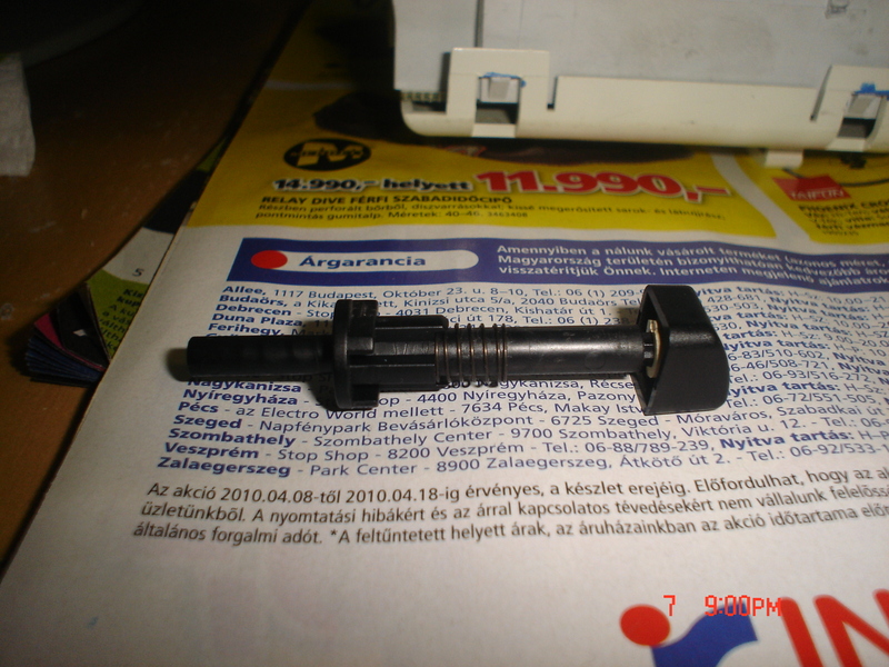

ezt sejtettem, de nekem nem lép akkor se ha "rákönyökölök", azért is kérdeztem mert ezen a triviális körön már túl vagyok. sőt jobbat mondok, eddig egy órát késett, tegnap munkahelyen elkezdtem nyomkodni, erre most már egy órát siet (kettőt ugrott a számláló). és nem jövök rá hogy csináltam :))
