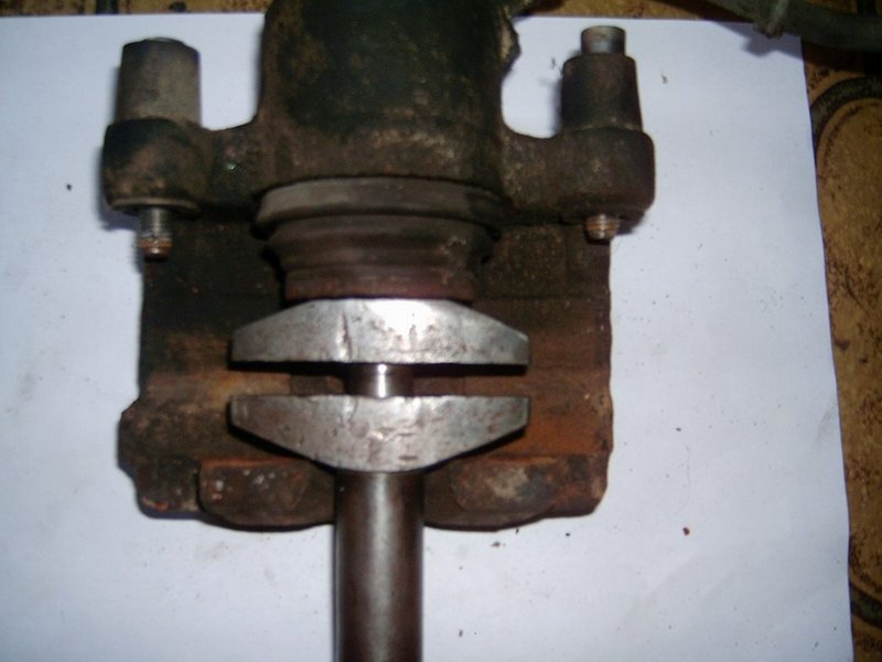

Nagy vizpumpafogoval se tudtam visszanyomni... ezt közbe csavarni is kell amugy? me nyomásra nem tudtam visszanyomni...

A munkahenger, maga a féknyereg.
