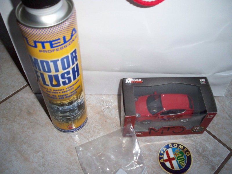

Piritu - 1.000.0002010-02-14 14:37:10 // 105966
Nem, csak tavaly Egomban nyertem. Kicsit utánanéztem és azt találtam, hogy vagy az első olajcserétől kell használni vagy sose, mert eldugul a rendszer a lemosott trutyitól. Azóta itt áll a polcon, ha kell valakinek szívesen odaadom.

GTPeti2010-02-14 14:30:36 // 105964
Te használsz ilyen Royal Tutela flusht?
